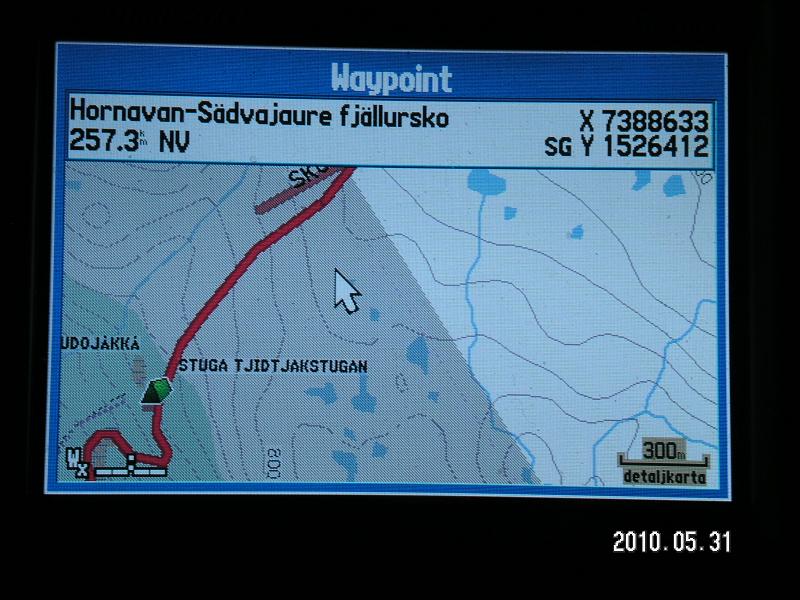

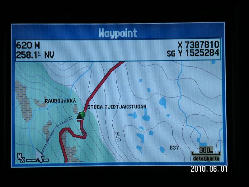

Då tycker jag till, min personliga åsikt är att endast förbudsområden ska finnas med tex man kommer in i ett skuggat (annan färg) område hur vet man om det är ett förbudsområde eller "bara" en nationalpark
Kartan blir ju oxå betydligt mindre trevlig att titt på, se ex
Inte så trevlig karta
Bra mkt bättre
Bra mkt bättre

Hänger inte riktigt med. Skall man se områdena eller ej?
Nationalparker och naturreservat olika objektstyper, definerade enligt Länsstyrelsens grunddata.
Om det ser likadant ut i GPSen så beror det på Garmins lathet att inte göra dem olika. :)
Man kan fixa så att de ser olika ut, ex. diagonala högerlutande svaga streck för den ena objekten och vänsterlutande för de andra.
