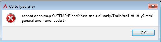

Tyvärr kan inte det programmet öppna kartan. Synd, hade litet hopp där. De kanske använder detta program och sedan gör någon ändring så det inte går att öppna.

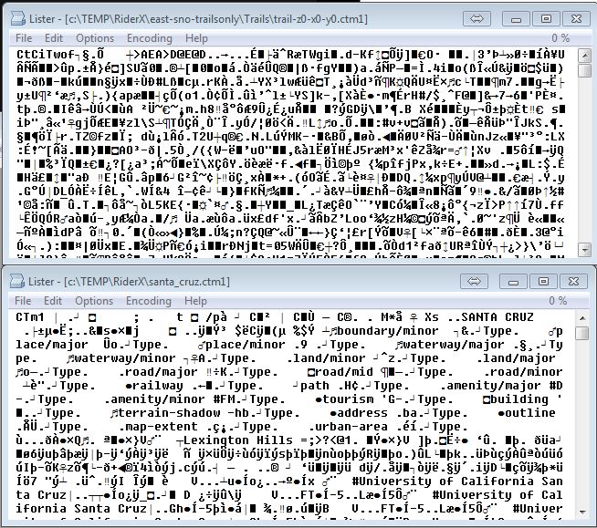

Man ser tydligt att det rör sig om helt olika data-format.
Det övre är PIDD, nedre CartoType.

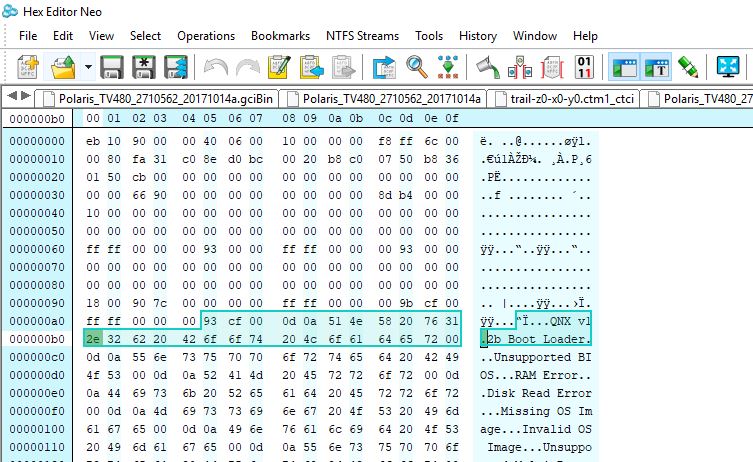

Det jeg har funnet ut ved å studere inneholdet i filene er at enheten er produsert av Murphy by Enovation Controls og modellen er PowerView 450. Det kjører et Unix lignende OS som heter QNX
EDIT: Ette litt mer undersøkelse tror jeg at det er PowerView 485 og ikke PowerView 450, selv om det refereres til PV450 inni filene.
Jeg har ikke klart å pakke ut BaseMap.img filen, hvor jeg tror at selve kartene ligger. Har også forsøkt å kjøre QNX i en virtuell maskin og forsøkt å lese innholdet i BaseMap.img, men uten hell.

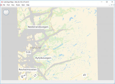

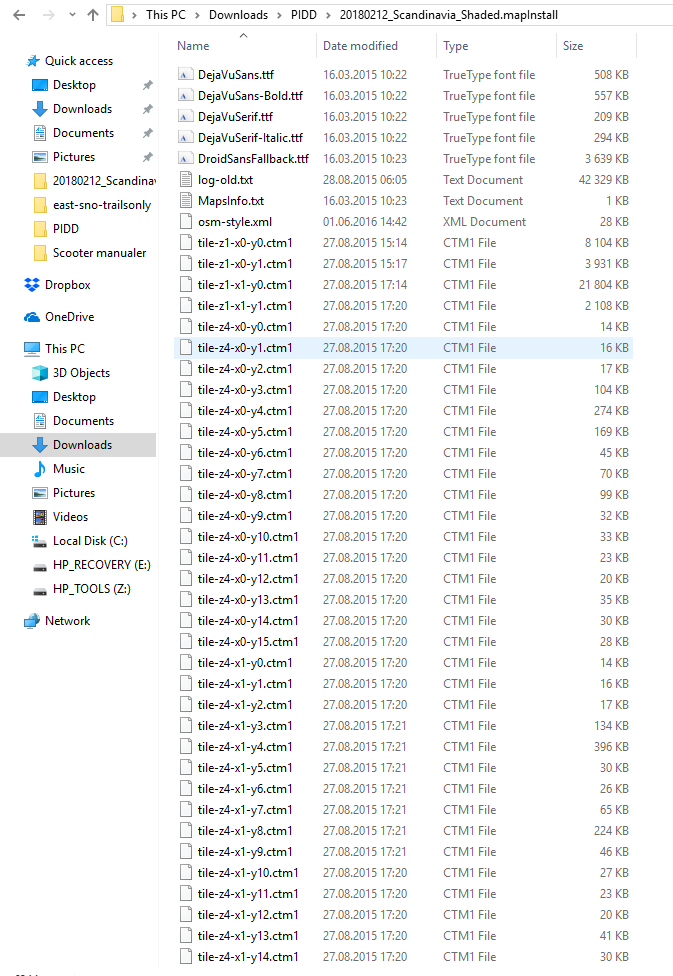

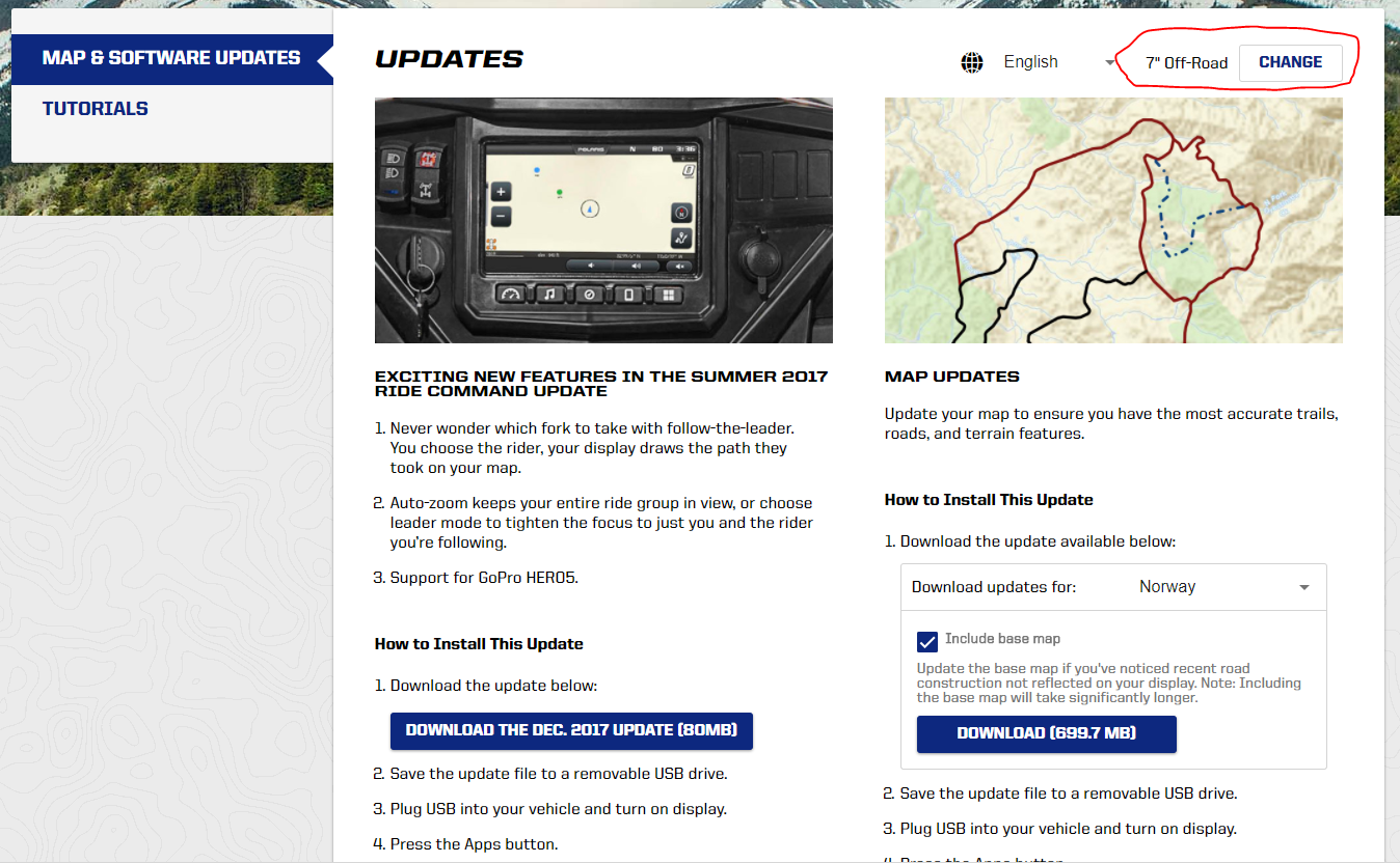

Fremskritt! Hvis jeg bytter hvilken type PIDD jeg ønsker å laste ned kart for så får jeg hentet ut kartene som er mulig å åpne i CartoType Maps
Ved å velge "7 Offroad" så får jeg lastet ned en fil som heter "20180212_Scandinavia_Shaded.mapInstall". Pakker ut denne ut ved hjelp av 7-Zip og da inneholder den masse CTM1 filer som er mulig og åpne
Nå må jeg bare finne ut om det er mulig å installere kart som er til "7" Offroad" på "Snowmobile" versjonen
