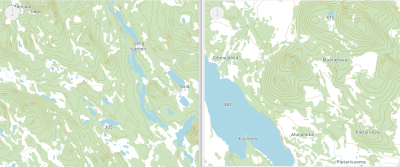

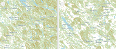

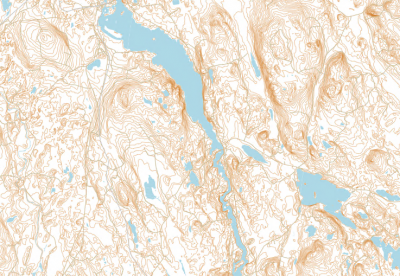

"Long time, no see" som man säger. :D
Liten update. Har letat fram bättre utgångsdata för att skapa kartor.
Lite utzoomat ser det ut såhär (Kalix med onmejd)
Sedan lite mer inzoomat, strax norr om Kalix, närmare bestämt Morjärv. Man ser lite höjdkurvor, sjöar, skogsvägar.
Och ytterligare zoomnivå. Antagligen något sådant man kommer köra med.
