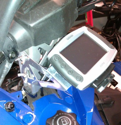

Monterat Sumo 550 på summit XP
1st strömkabel till garmin mc fäste(beställdes från England)
1st garmin mc fäste(beställdes från England)
1st aluminiumplåt(hittades på skroten)
4 vingmuttrar och gängstång(Clasohlson)
Tunn gummimatta(Ikea)
Se bild för resultat.

Har du batteri på din skoter?
Monterade min Zumo 550 på min Summit Freeride, saknar batteri på skotern men plockade ut laddningen till GPSen från den kabel som laddar batteriet när nu ett sådant finns.
Det fungerade ett par ggr men sen blev det härdsmölta i GPSen..... fick precis tillbaks den från rep men Garmin kunde inte säga vad som hänt/orsakat skadan.
Har kollat spänningen och den verkar ligga spikad på 14,6V likström, frågan är om man behöver ett batteri som "spänningsstabilisator" eller om det ska funka utan och haveret bara var ren otur?

När har du 14,6v? På tomgång, eller fullgas? jag skulle ha satsat på antingen en konding emellan "laddkabeln" och gpsen eller en 12v volt/ladd regulator.

J.creutzer skrev:När har du 14,6v? På tomgång, eller fullgas? jag skulle ha satsat på antingen en konding emellan "laddkabeln" och gpsen eller en 12v volt/ladd regulator.
Den ligger spikad på 14,6V oavsett varvtal, i alla fall enligt min Biltema volmeter. I och för sig inte omöjligt att dom har väldigt exakt spänningsreglering på E-tecmaskinerna men korta spänningsvariationer hinner volmetern inte med så jag vet ju inte säkert.
Jag har letat späningsregulatorer men inte hittat någon bra, (jag slipper helst montera batteri), några tips på bra sådana?

Testa med en: http://www.skoterdelen.com/voltregulator--p-17539-c-2466.aspx.... borde fungera tycker jag :D

Frågan är ju vad exakt den där prytteln gör, är det bara en spänningsbegränsare eller? Jajja, 250 bagis kan man väl slänga ut på ett litet experiment så man får väl ta och beställa något liknande =)
Har hittat ett par lovande spänningsregulatorer för drivning av diverse datautrustning från cigguttag men problemet med dessa är att dom verkar tåla väta tämligen dåligt.

Japp det är precis det den gör :) så du inte får in strömpikar i gpsen.
250bagis är väll inget emot vad en ny GPS kostar om den skulle dö igen? :)
och föresten..... när man har skoter och gps navigering som intresse så ses allt under 10 000:- som småsaker :)
hoppas det löser sig iaf.
Själv så har jag en liknande regulator och ett litet batteri till min nya E-Tec. (batteriet har jag enbart för xenon lamporna på hjälmen)
