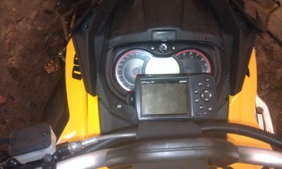

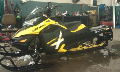

Nu är både snön här och den nya summiten har kommit hem :)

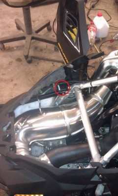

Använde mig utav "marinfästet" som jag skruvade fast i styrhöjaren. Laddningen tog jag ifrån extrautgången som finns orginal. och 278:an jobbar ju bäst med en extern antenn så den plaserade jag under kåpan, hoppas bara att den tycker om lite värme :)

278 klarar sig ganska bra i kylan.
Täcker det instrumenteringen mycket eller måste du stå upp för att se instrumenten?

Vem sitter på en skoter?! :-P
Jag måste stå för att se både gps och instrumenten... Den skymmer mätarna lite men det får man leva med. Brp har tagit fram ett orginal fäste till Montana! Men så länge 278:an lever så får den sitta där....

Jag... ;) Iaf då det rör sig om längre sträckor. Orkar inte stå på skotern i 10 timmar i sträck...
Jag gillar att se oljelampan, eller snarare se att den inte lyser så jag har den 'på andra sidan'.
Nackdelen med att ha GPSen på den sidan (närmare föraren), är att man lätt kan ge den ett knä samt att man också själv kan få sig ett 'knä' någonstans. :roll:

haha det är sant... men synd nog så ser man inte instrumentet alls när man sitter ner... det är lite fel vinklat och en jävla styrhöjare ivägen.. men men summiten är nog inte byggd för långa transport sträckor :)
hum ja oljelampan kan vara bra att se... men så fort någon lampa tänds så piper det å grejar så man missar det "nog" inte ändå hoppas jag :)
jo jag testade oxå att ha gpsen på andra sidan men konstaterade att den skulle ryka ganska snabbt..
vad tror du om placeringen på min min antenn precis brevid pipan?

När din oljelampa lyser så har du väl några mil att köra.
Om min tänds så vill man stänga av omedelbums, även om man antagligen kan köra med lite för låg oljenivå så vet man aldrig när oljetrycket far, och då blir det dyyyyyrt... :(
