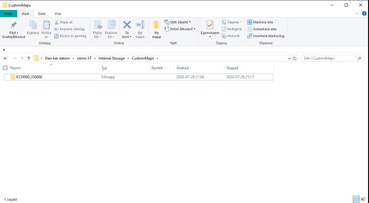

Har gjort exakt som du den enda skillnaden är att "min" folder 6135000-35000 med alla små kb inte har fått filnamnstillägget .kmz som i ditt ex.
Har provat att lägga till .kmz efter 6135000-35000 men det hjälpte föga. Alla små kb- filer har filändelsen .kmz men inte mappen dom ligger i

Du ska nog inte ha en extra mapp i CustomMaps
kmz filerna ska ligga direkt i CustomMaps
och vill du visa filändelsen (kmz) kan du bocka i den enl bild:
