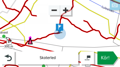

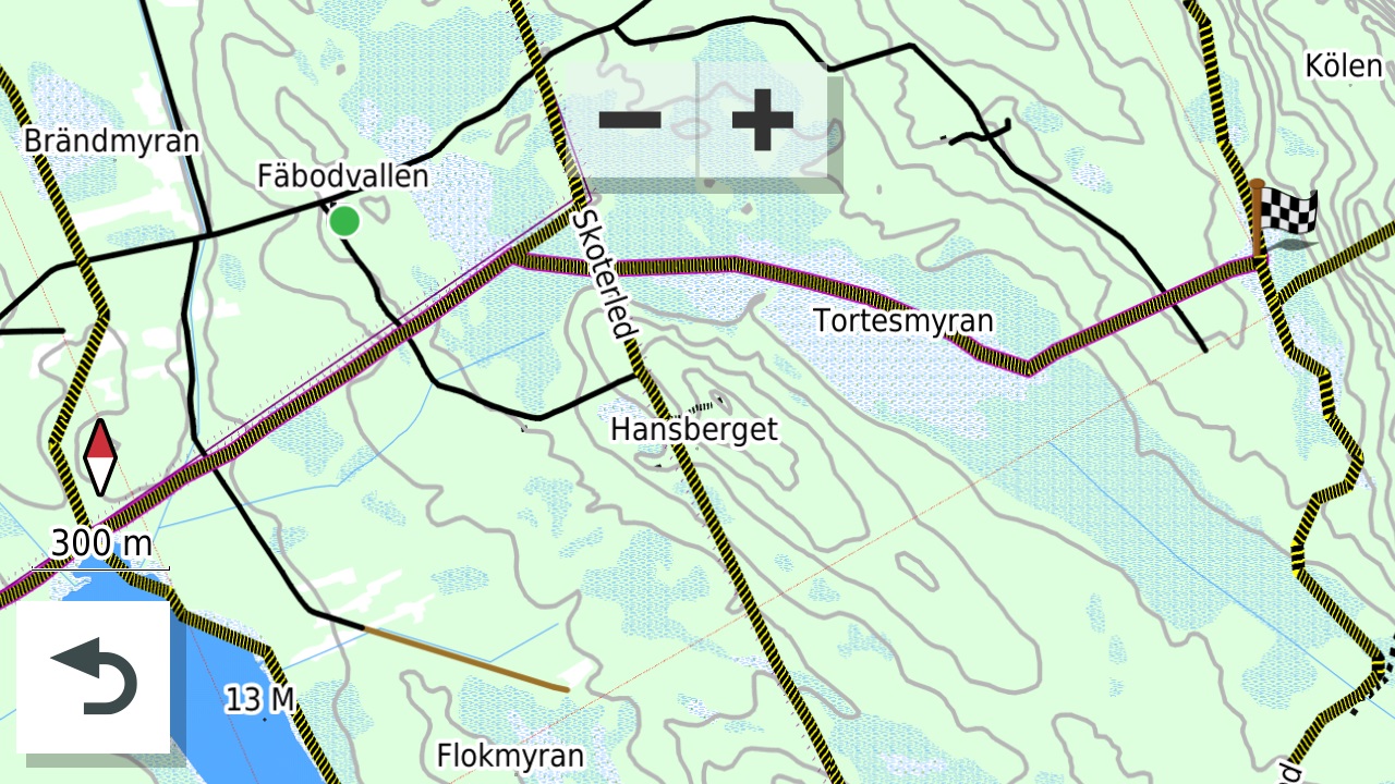

Re: "Rutta" efter skoterledskartan?
Så här funkar det i Zumo XT
Har jag både skoterledskartan, bakgrundskartan och FPv4 aktiva då blir rutten efter väg
Har jag skoterledskartan och bakgrundskartan aktiva blir rutten efter skoterled
Aktiverar jag FPv4 med bibehållen rutt så går rutten fortfarande efter skoterled
Det går att leva med för menyerna i zumon är lätta att handskas med

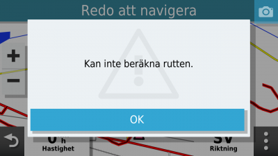

Väcker liv i denna tråd igen
Ser ju vad jag skrivit själv ang ruttning efter skoterledskartan men det går inte längre
När jag försöker göra en rutt i Zumo xt med skoterledskarta och bakgrundskarta så försöker zumon i någon sekund men det blir bara "Kan inte beräkna rutten"
Den möjligheten kanske rök vid senaste programuppdateringen där vi fick möjlighet att välja spårbredd och färg på spåret vilket var bra, men väldigt irriterande om möjligheten att rutta försvann samtidigt
Ev. tips på åtg. mottages tacksamt
Hur lustigt kan det bli, har gormat en stor del av dagen för en lösning utan att lyckas fastän jag vet att det funkat tidigare
Nu har Garmin idag? uppdaterat programvaran så nu funkat ruttning som tidigare, aahhh som jag slitit min hårstrån till ingen nytta men bra att det funkar
