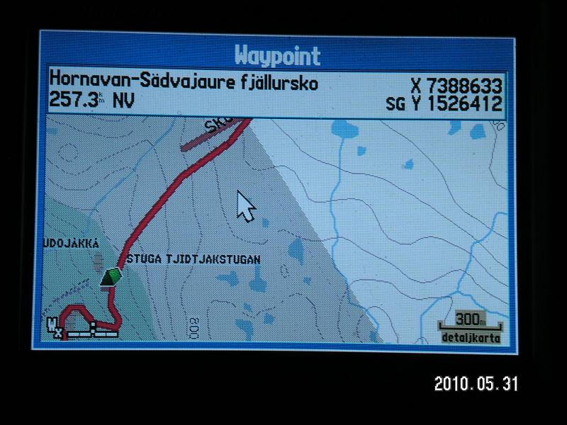

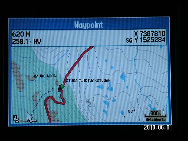

Då tycker jag till, min personliga åsikt är att endast förbudsområden ska finnas med tex man kommer in i ett skuggat (annan färg) område hur vet man om det är ett förbudsområde eller "bara" en nationalpark
Kartan blir ju oxå betydligt mindre trevlig att titt på, se ex
Inte så trevlig karta
Bra mkt bättre
Bra mkt bättre
