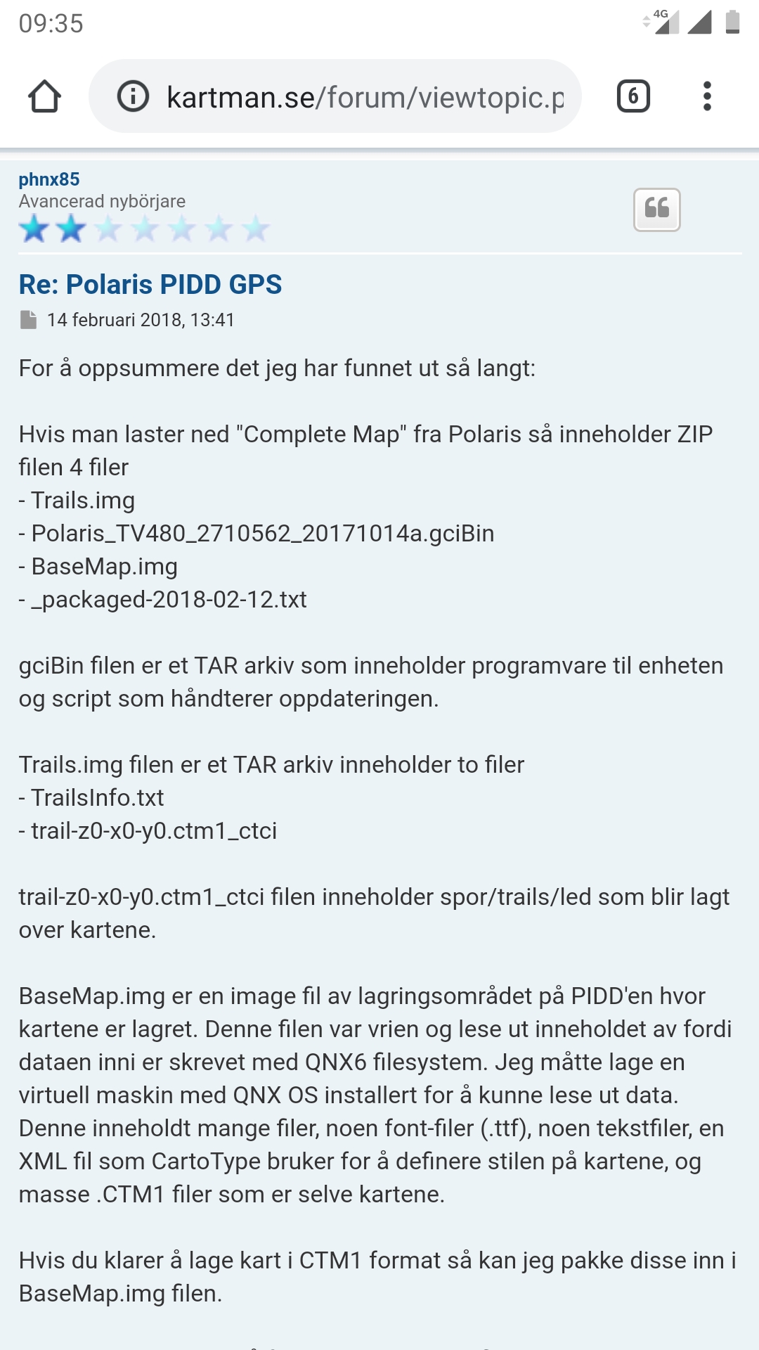

Har nu kört lite tester men kört fast på att få ihop en fungerande "loader" eller installationsfil som PIDD godkänner. :?
Filen verkar vara i QNX-format, dvs Blackberry. Nu har jag noll koll på blackberry och liknande Linux-grunkor så får se hur jag kommer mig vidare.
Kan hända att man kan fixa det utan QNX-format men jag har inte fått till det ännu.

När jag testar uppgradera PIDD med RiderX-kartan så kan jag bara välja gciBIN-filen vid uppdatering. Inte Trails.img eller Basemap.img
Skall man kunna välja dem vid uppdatering eller tas de med automatiskt?
Verkar inte som att några leder från RiderX läggs in i PIDD som jag har. Jämdör jag med webben så fins det inga leder på samma ställe i PIDD.

Du har rätt i att den tar med dom automatiskt om dom finns med på usb-minnet.
Jag fick då med mig alla leder som finns med i standard trails.img filen sist jag uppdaterade dom.

Ok, hittar inte en enda led i min PIDD. Inte där det finns leder i RiderX's webkarta iaf.
Och när jag körde stora uppdateringen, som har basemap.img-filen så tog den uppdateringen inget längre än den lilla OnlyTrails-uppdateringen.

Den stora uppdateringen brukar ta kanske 10min. Har den gjort för mig iaf..
