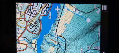

Behöver lite tips på hur jag ska modifiera TYP filen för att få tydligare detaljer i min GPS (zumo XT) med Friluftskartan v6
Jag använde Gmap Tool för att spara TYP filen från IMG filen och den heter då I0001FFD.TYP men vad för program fungerar att ändra den i?
I Basecamp ser det ut så här, vägarna är hyfsat synliga, dom flesta svarta men vissa är gråa och bredare
I gps:n blir vägarna små tunna streck och gråa så dom syns knappt

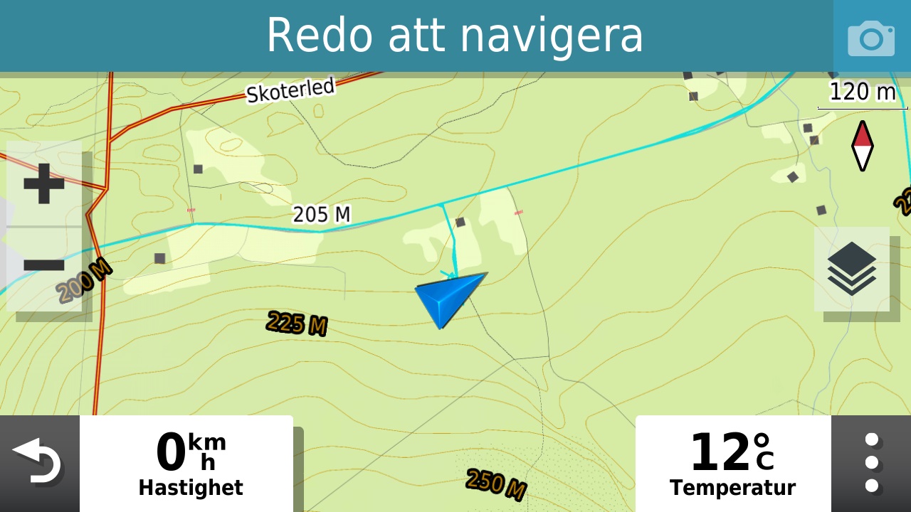

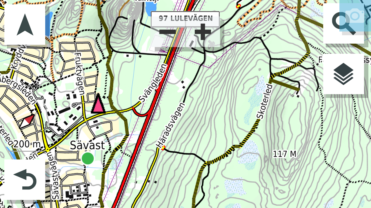

Kart och GPS-gurun HMR har gjort handpåläggning på min ZXT, fick tag på ett ex. FPv4NN på sd-kort (köpt från butik) och även den kartan såg oomtypad bedrövlig ut i ZXT
Efter omtypning så ser det massor bättre ut, ska bara försöka få höjdlinjerna ett snäpp fetare
Har även FPv6 (köpt online) omtypad

Nu börjar det bli ordning på höjdlinjer oxå i zumon

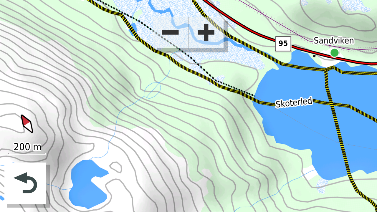

Har väl kommit så längt nu att jag är riktigt nöjd med utfallet med FPv4 och 6
Har lärt mig att hantera typfiler i ZXT vilket inte var helt enkelt (för mig iaf)
Som jag erfarit så måste man ha en köpt karta .img och omvandla den i Mapsource-format låsa upp kartan i Mapsource och där efter i en typeditor (Typwiz) ändra färger höjdlinjer mm mm
För att inte behöva uppfinna hjulet igen så finns det typfiler på nätet för allehanda gps:er och kartor, även till den nya ZXT
