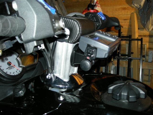

Tänkte dela med mig till dem som funderar på att montera en GPS på sin Rx1:a!
Idén kläcktes av Ekholm här på forumet!
Gps fästet från sidan..JPG (58.59 KiB) Viewed 5329 times
Bulten är en M6 i rostfritt.<br />Mellan styrhöjarn och GPS fästet satt jag en gummislangsbit till mellanlägg.

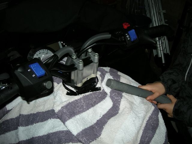

Nu är hålet borrat och jag var tvungen att ta lös styrhöjarn för att få bort allt aluminiumspån..JPG (42.96 KiB) Viewed 5328 times
Grabben fick hålla RX1:an i handen när vi skulle borra! :-)

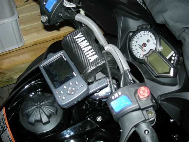

Bild så man ser antennen!
Fästet är Garmins orginal marinfäste som följer med 276:an!
Antennen hamnade perfekt..JPG (66.96 KiB) Viewed 5322 times

Såg ju mkt bra ut det där, skyddad från vinden.
Och har du mottagningsproblem med antennen så är det lätt att montera en extern sådan.
