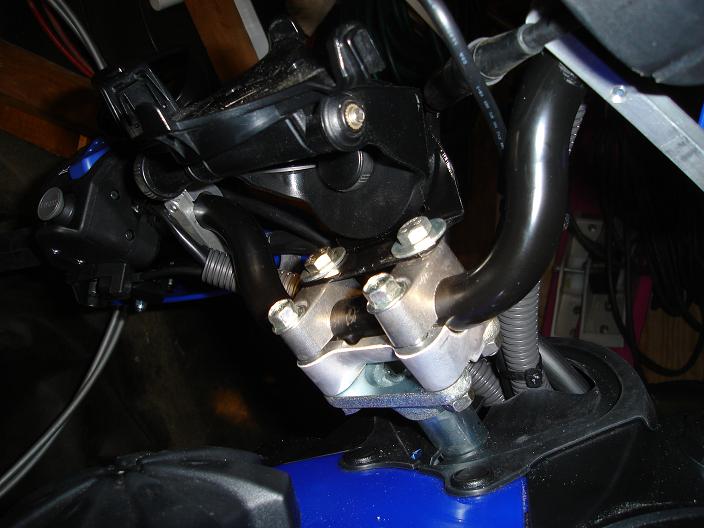

Här är en bild på styret, jag planerar att montera en ca 2 tum styrhöjare först.
Någon som har ett bra förslag på syrhöjare och fäste för GPS:en?

Hmm, ta bort plastjoxen som täcker bultarna till styret och använd Andreas GPSfäste V2.0.
Kör med kortare pinnbultar så att översidan på GPSen kommer ca 1 cm ovanför styret (där handtagen sitter).
Sedan så fixar du bara skummgummibit och wrapper det runt styret och GPS, sedan konstläder utanpå.
Liknande styrskydd som Viper, SRX, RX (delta 1-chassi) osv har. Fast istället för den där eländiga dragkedjan så är det enklare med kardborre. Bara å kapa hål i mitten som en 278 passar i.
Då får du vindskydd till GPSen, samt att du dessutom inte skyltar med något stöldbegärligt.
Du måste ha en extern antenn med BNC-kontakt om du vill sänka ner 278 i styrpadden. Sådana finns billiga på www.soltek.se
Anna fördel med extern antenn är att du får superbra satellitmottagning.

Jag skulle rösta för mitt eget fäste, fast med kortare bultar för att få ner den mot styret då du inte har något skyddsskum som dom gamla RX'arna hade
Re: Montage Garmin 278 på Nytro XTX
Så här fick det bli, en liten vinkel och skruva fast den direkt på original styrfästet. Då blir det som på bilden ovan.
