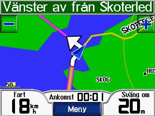

Är det bara jag och min Zumo 550 som har följande problem:
När jag bestämmer mig för att låta GPS:en rutta mig mellan två punkter i skoterkartan så förvandlar Zumon ALLA leder, vägar, och stigar till gult. (normalt är ju skoterlederna röda)
Man kan dock se att den aktuella rutten får sin rosa färg, MEN den aktuella ruttan hamnar underst. Vilket gör det i praktiken omöjligt att se om man är på en skoterled eller på tex. en skogsväg.
(Om jag skiftar till turn-by-turnläge så visas den aktuella rutten rosa och fin, precis som det ska vara, men gps:en skiftar ju till baka tll 3D-läge efter ettt kort tag.)

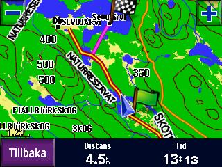

- Gammal screendump
- 538.JPG (18.4 KiB) Viewed 9888 times

Funkar inte så bra med GMXT med autorouting, vägar och skoterleden behåller sina färger men den rosa routingfärgen ser man bara ett kort ögonblick under själva "tillverkligen" av rutten, därefter så ser man bara den röda skoterledskartan, start o mål syns givetvis + en pil. Verkar som att rutten lägger sig under skoterleden
I Garmin Que såg man tydligt den rosa ruttfärgen vid sidan av leden

Testa TYP-hanteringsprogrammet.
Jag har gjort några Röd-xxx...Semitransparenta TYPfiler
Röd-Bred-Semitransparent.TYP
Röd-Bred-ZickZackSemitransparent.TYP
Röd-SmalSemitransparent.TYP
Enligt tester som Roger L har gjort så verkar de fungera bra. Kan behövas fila på lite till...
Det verkar inte hjälpa att göra skoterlederna smalare då GPSen automatiskt gör rutten smalare
, men om man gör skoterleden med en massa 'hål' i sig så verkar det fungera bättre.
