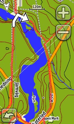

Jag har nu testat på min Oregon. Tyvärr funkar inte fixen Micke labbat med, däremot fungerar det utmärkt mha en TYP fil och semitransparent färg på leden. Det stämmer inte som nån skrev att Oregon bara kan ha en karta aktiv, jag kör Friluft och Skoterledskartan utan problem. Dock har jag v3.30, så det verkar vara någon idioti som kommit med senare versioner.
Skärmdump
Skärmdump
/Patrik
Re: *LÖST* Problemet med rutter under leder. Nuvi-Zumo etc.
Funkar inte heller med GMXT men den ljusröda solid-transparenta är acceptabel

Så här ser det ut med skoterkartan och friluftskartan aktiva med semitransparent ljusröd inte riktigt som man vill ha det

Har fått in software 3.42 nu fungerar det igen .
