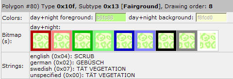

Re: Nuvi 500 Frilufskartan v2 segretation
Testade utan TYP i Mapsource och kartan blir superful, massa störande vågräta linjer.
Tror att om man gör om TYP-filen och tar bort deklarationen för land så att den ser likadan ut som vanliga Frilufts PRO så kommer V2an funka finfint.
Zumon, Nuvi etc stödjer inte pixelshading så det har ändå ingen betydelse annat än att kartan antagligen går snabbare att rita ut.
Hej igen. Kikade med TYP-editorn och det verkar vara denna deklaration som spårar iväg helt och hållet. Så om man tar bort den så borde allt fungera ok.
Mapsource fortsätter att fungera då jag tog bort deklarationen.
