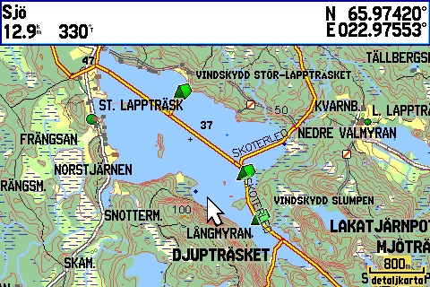

Såhär ser det ut för mig på 278an.
xImage: Fotat (mobilkamera):

Så ser fotad karta ut från min 478
Re: Garmin 276C + Friluftskartan Pro V2 visningsproblem
Fick till en skärmdump oxå
