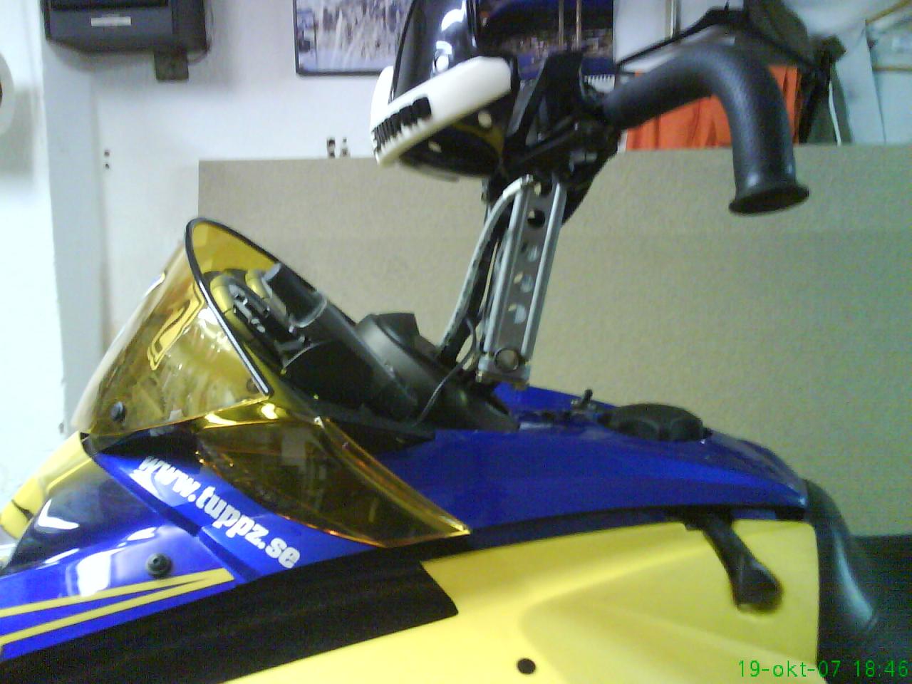

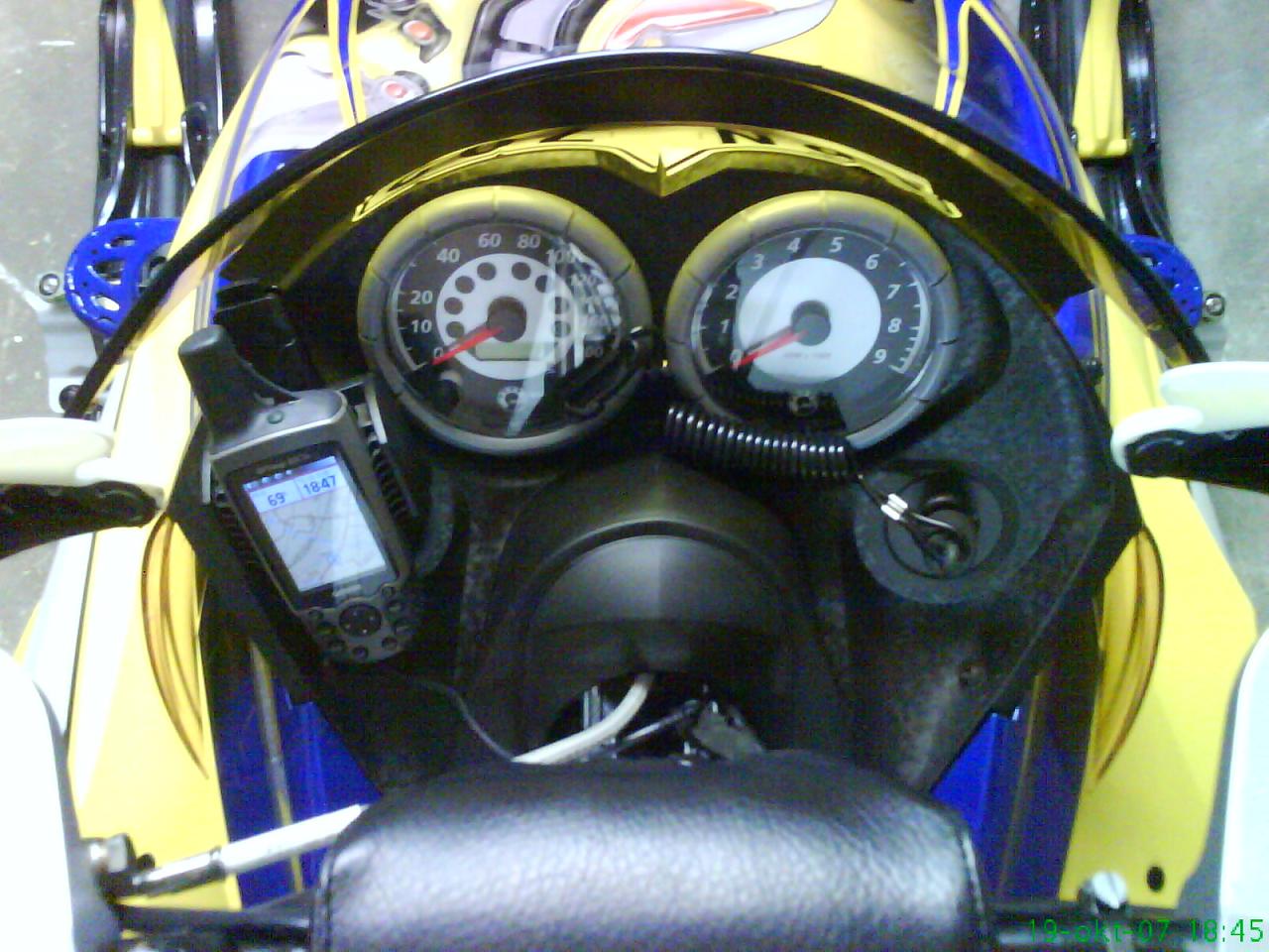

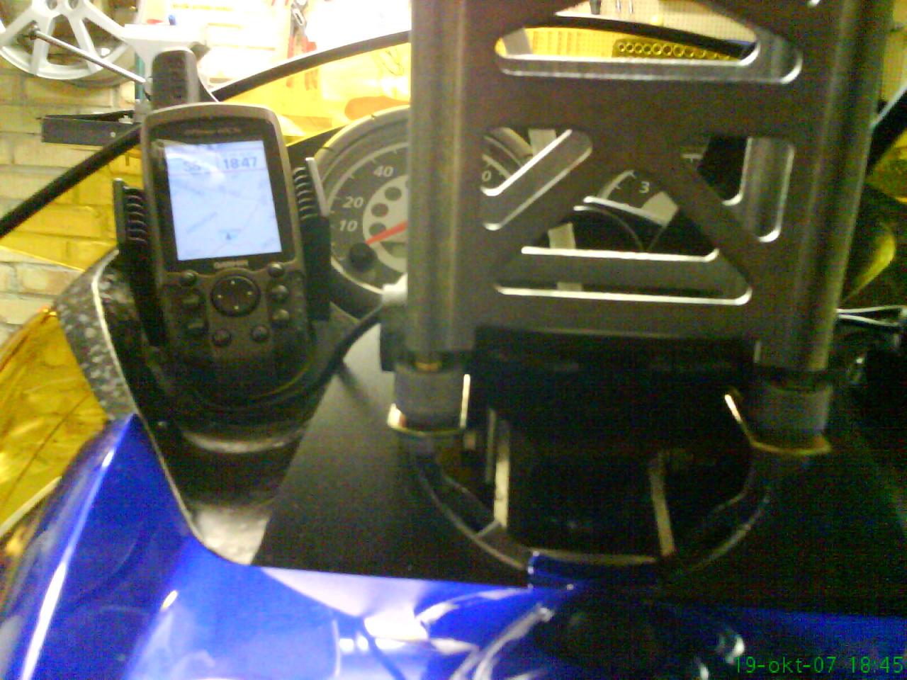

Vad tror ni om min installation, kommer det att funka i vinter ?
Garmin monterra med fri pro v.3 och självklart skoterkartan.
Garmin Rino 650 nordic
Ser riktigt bra ut. Den får skydd av den nu lilla rutan som nu finns på din maskin och är hanterbar när man kör.
Vibrerar GPSn nåt på tomgång?
Har du extern matning till den?
sarrow
Joined: 5 September 2007, 16:21
Location: Gagnef
Post by sarrow »
ja på tomgång vibrerar det lite, tror det går att få bort om man sätter på nån typ av gummi immelan hållaren och instrumentbrädan om man nu kan kalla den det. Ja jag har extern matning. Den lilla rutan skyddar ju iaf från direkt vind på GPS:en. 8)
