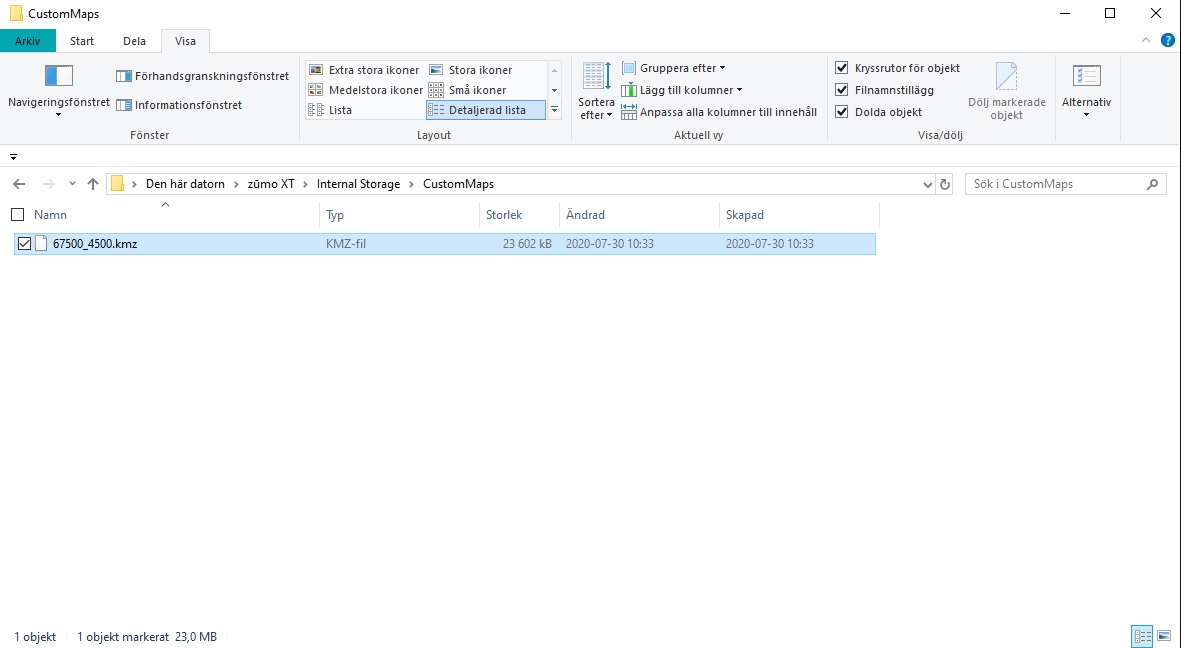

Jag har den inställningen och öppnar jag mappen med en massa siffror så innehåller den en drös med små kb filer med filnamnstillägget .kmz
Har provat oxå med dessa i Custommaps men inget biter
Kanske jag lyckats med något galet när jag hämtade kartorna eftersom våra .kmz filer skiljer sig åt så väldigt mycket i mb

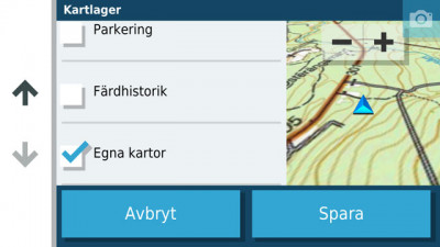

Finns den i "mina kartor"?
Bocka bara i den kartan för att se om de funkar
i "kartlager" välj bara egna kartor
kolla så du inte har annat lager aktiverat här:
Annars har jag slut på inställningar och ideer, min fungerar iaf :-)

Re: Garmin Zumo XT
Post by Mygg@n »
Ser nu vad du gjort för fel, du har skapat mappen "CustomMaps" på fel ställe, den ska ligga under Garmin mappen, se min bild
det är därför dom inte syns i "minakartor"
Re: Garmin Zumo XT
Jamenvisst har du rätt, nu funkar det
Tack för tålamod och hjälp!!!
Det mycket märkliga är att jag har i alla fall inte flyttat på mappen "CutomMaps" och iofs ingen annan heller, den har varit i mina händer sen ny, men nu var det så och tack igen

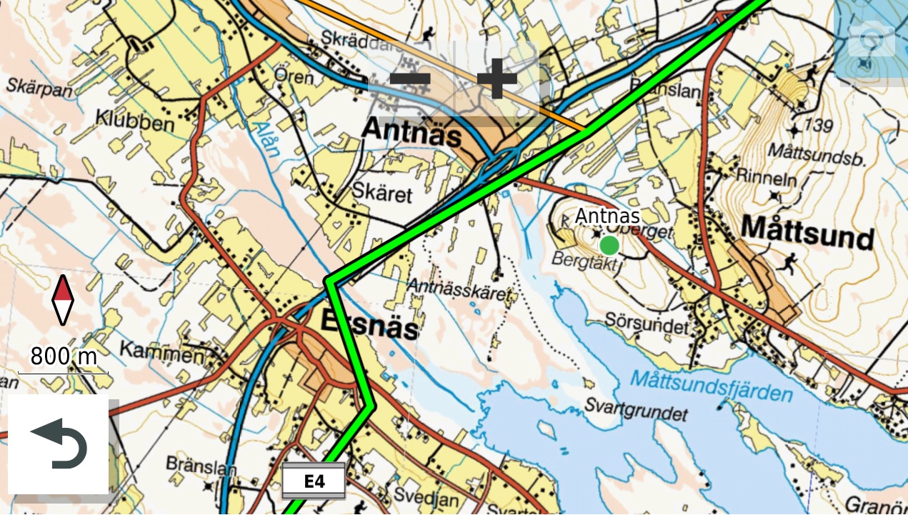

det är inte guld allt som glimmar
En otrolig mängd kartfiler för ett ganska litet område och om det är som vad som påstås med max antal kartfiler så får man återgå till ockelbo 300 för att inte maxa ut från kartan
Nackdel 2 Skoterkartan syns inte på alla områden
Nackdel 3 syns på bifoga fil, kan nämna att jag är väldigt förtrogen med vägarna inom detta område och den gröna och den bruna finns inte och har aldrig funnits
Har kollat runt på lite andra områden och där ser det riktigt ok ut samt att skoterkartan är oxå synlig
