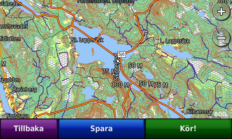

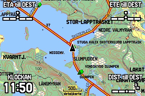

Har nu testat Frilufts V2 och den fungerar perfekt tillsammans med Skoterledskartan.
Kika på skärmdumparna, GPSMAP278 resp. GPSMAP620.
