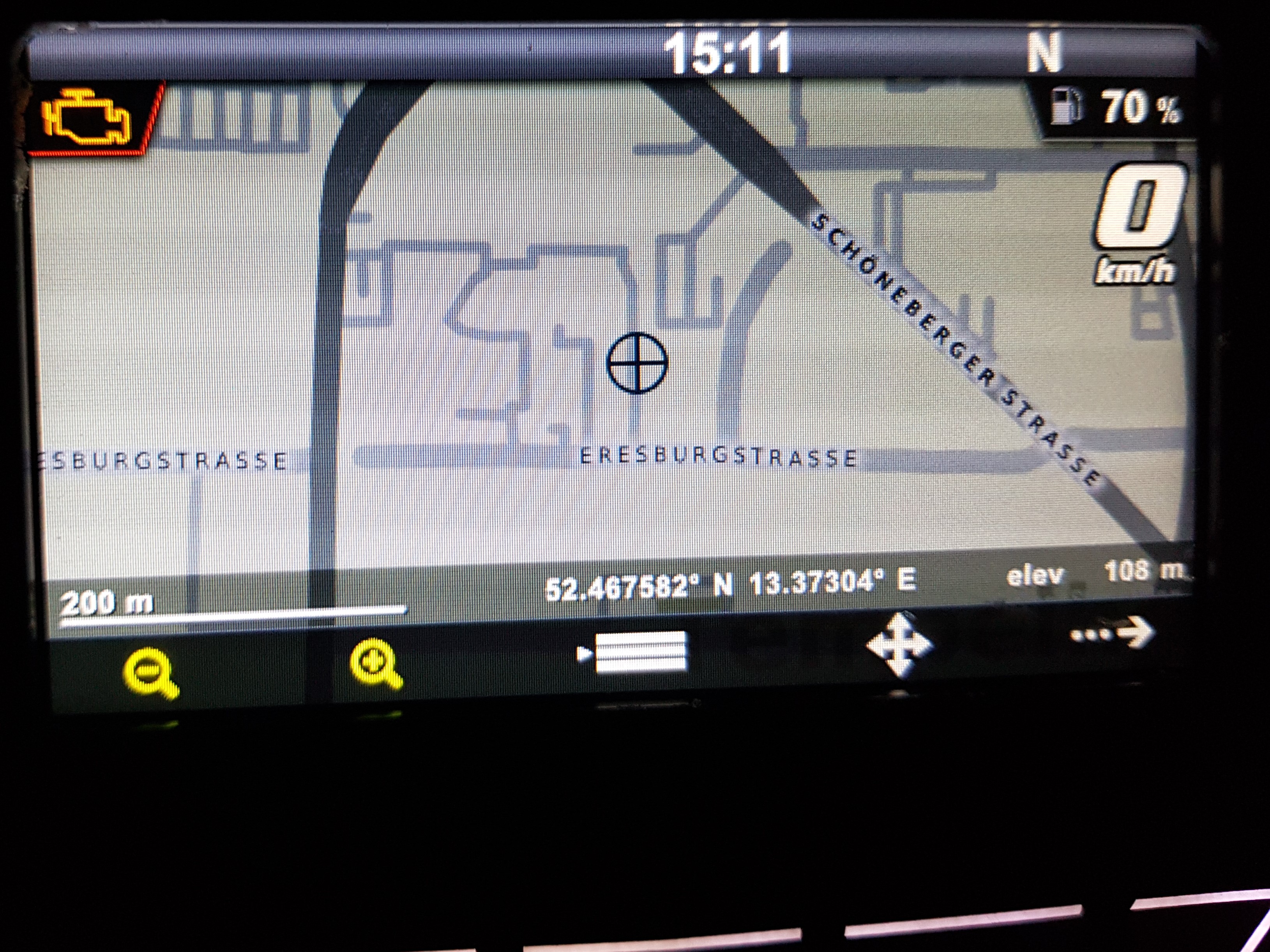

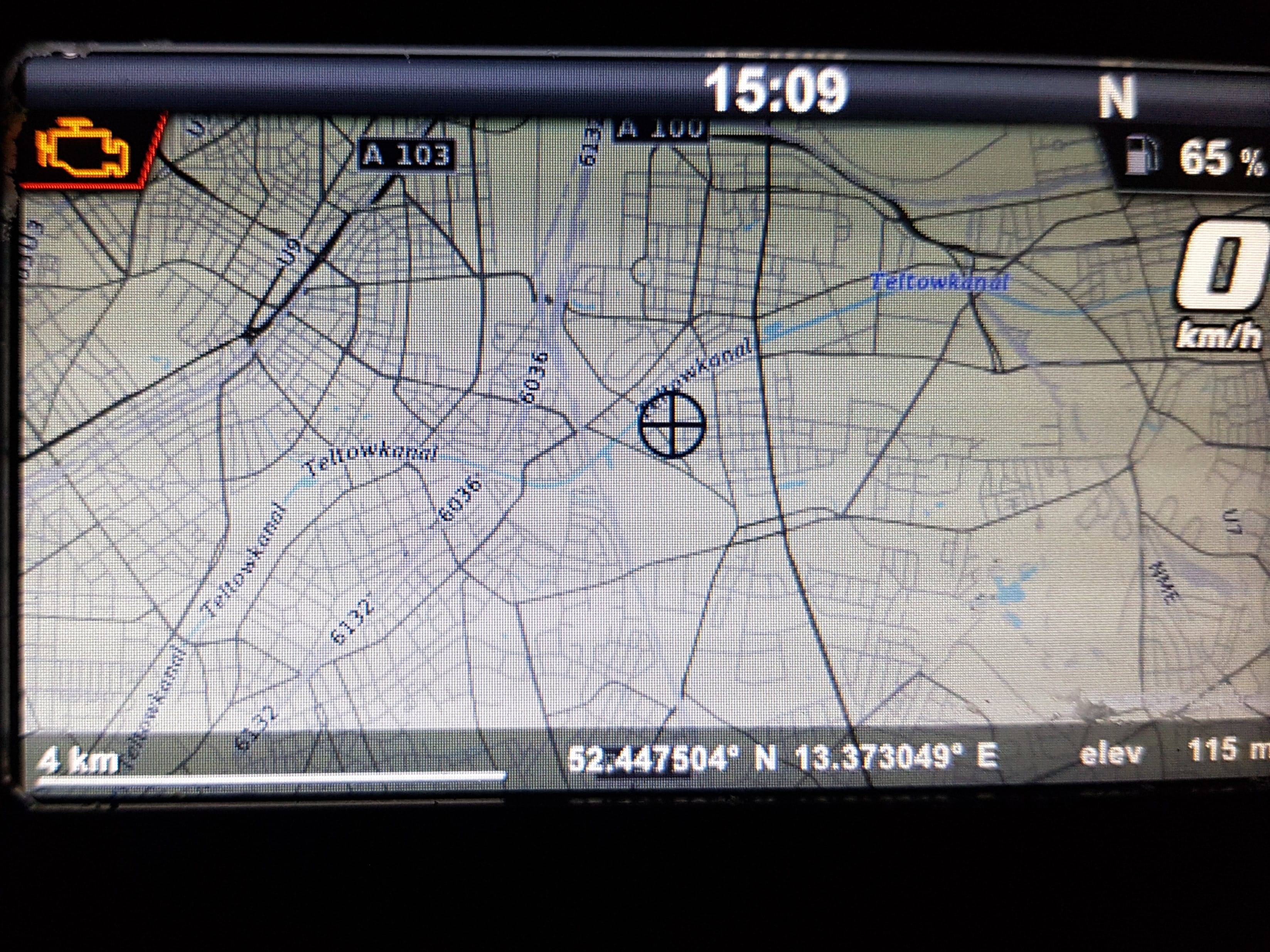

Da har jeg klart å overføre egne kart til PIDDen. Det jeg brukte var sample kartet over Berlin som lå i CartoType.
Så da er det bare å få laget kart.

Jeg har ikke laget noen kart, det jeg har gjort er å ta eksempelkartet fra Cartotype (berlin.ctm1) og overført det til PIDDen. Har du fått til å overføre kartene du har laget til PIDDen eller åpner du de i Cartotype på Windows?

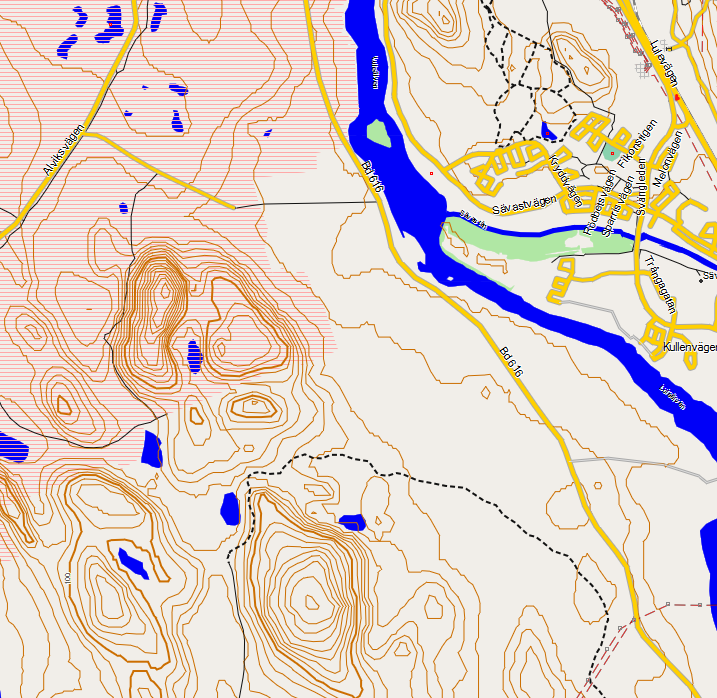

Jag har ingen Polaris så jag öppnar dem i Cartotype. Borde inte vara några problem att öppna dem i PIDD.
Måste göra iordning en komplett .makefile som passar till Skoterledskartan.
Tänkte också fixa till en topografisk karta till PIDD, det blir en lite mer komplicerad .makefile
Då skulle PIDD se ut liknande detta, inte lika bra som Frilufts men ganska bra, eller vad tror du?

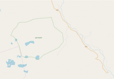

Problemet er å overføre de til PIDDen, det er desverre ikke så lett som å kopiere de til USB-minnebrikken, men jeg har et funnet en måte og generere en BaseMap.img fil med egne kart.
Det der er utrolig bra! Hvis du klarer å få til å lage topografiske kart som ser slik ut vil det være som en helt ny verden i forhold til hvordan kartene på PIDD ser ut idag.

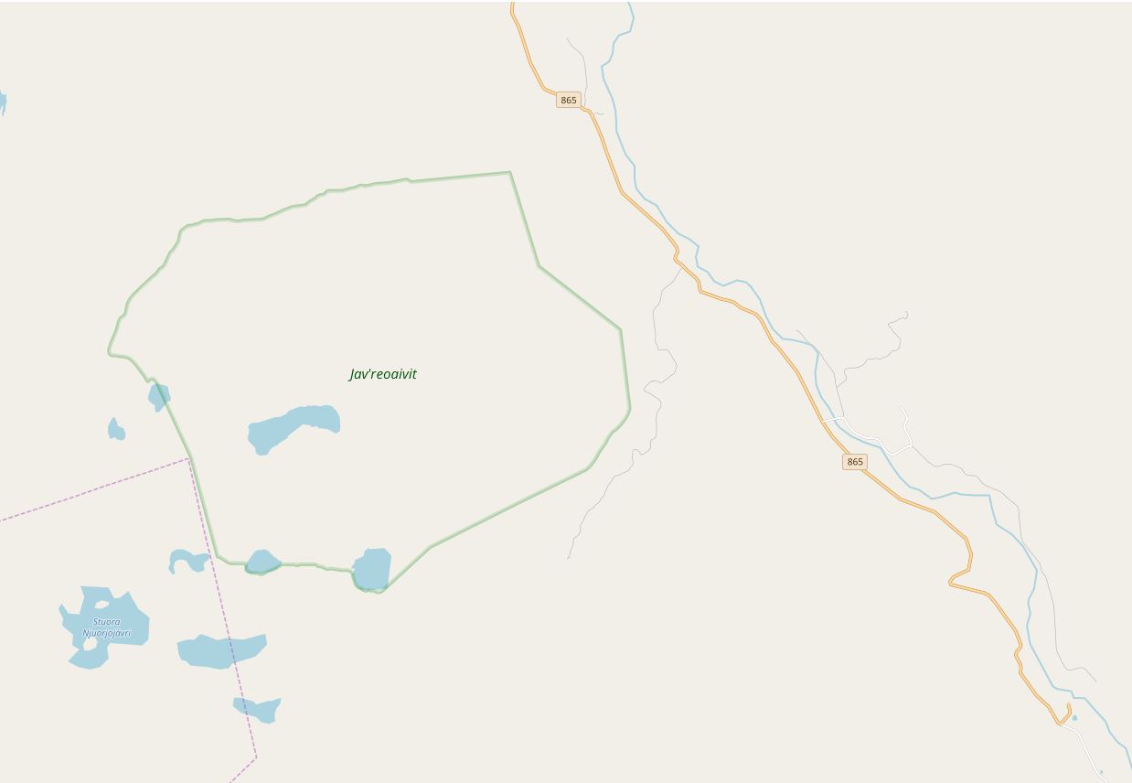

Kartet på PIDD ser ungefär sånn her ut Hvis du sender meg en CTM1 fil så kan jeg overføre den til PIDDen så får vi se hvordan det du har fått til pr nå blir seende ut. Trenger ikke komplett kart, bare et lite område.

Bråkar just nu med höjdkurvorna. Får dem inte att synas i Cartotype trots att jag lagt till dem i konfiggen.
Skall fixa lite så får någon testa höjdkurvor i en PIDD och se.
