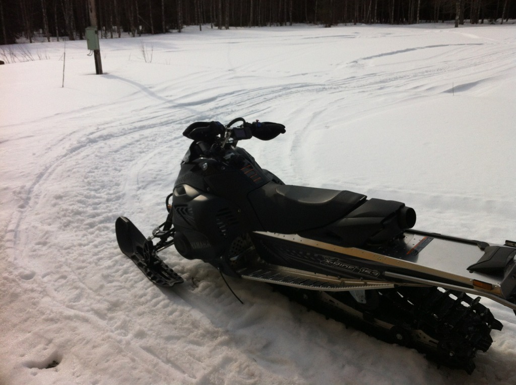

Hej, inbillar mig att du skulle kunna ha nytta av min isrivarlösning som nödåtgärd
Billigt, ca 40kr/paret, vanliga mossarivare för gräsklippare
Inga prob vid backning då dom vickar sig bakåt per aut
Betydligt effektivare än "vajerrivare" vid hårt underlag
Märker inget direkt negativt på styrningen
Backläge
