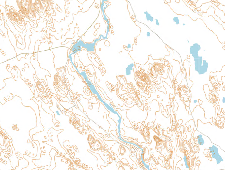

Posts: 5520
Re: Polaris PIDD GPS
Tänkte visa lite för folket. :)
Så här ser PIDD-kartan ut hittills. Inte så mycket än, lite vägar, sjöar och höjdkurvor.
Månne om det går att ha en lös PIDD med bara kopplad till ett batteri? Har ingen Polaris så det är lite klurigt. :)
