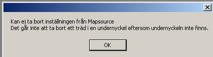

Får upp detta meddelande då jag försöker avinstallera kartan.
/ Magnus
Meddelande
Meddelande
Re: TYP-filsändrarprogram (dvs: Ändra färg på lederna)
Kollade igenom programmet och mycket riktigt, detta fel kan inträffa om du kör Vista / Windows 7.
Om du testar igen så kommer programmet uppdatera sig och det skall fungera. Det är version 1.0.5.1 som gäller nu.
