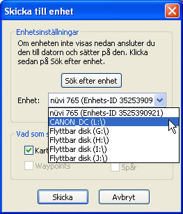

Då du valt kartor och skall skicka dem till GPSen så får du upp nedanstående ruta.
Nuvi765-raden är enhetens interna minne.
CANON_DC i mitt fall är enhetens SDminne. Oftast är SDminnet enhetsnamnet direkt efter själva enheten.
Om du inte vet hur du skall markera kartor tror jag detta gås igenom här.
