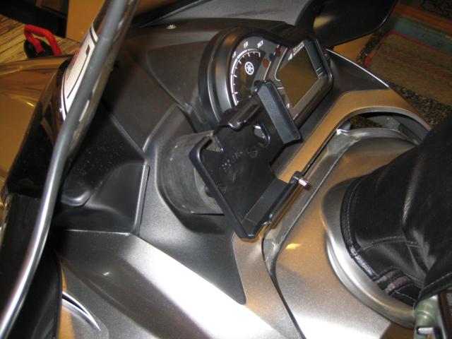

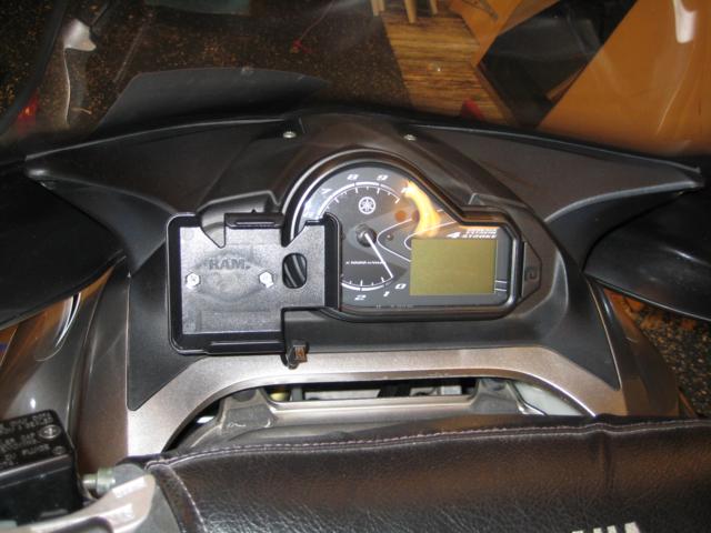

Här kommer en beskrivning på montering av en Nuvi 500 på en Yamaha RS Vector. Funkar lika bra på alla skotrar som har en tom plan yta bredvid varvräknare eller hastighetsmätare med en cirkeldiameter 6-10 cm.
Jag hittade en genomslagskudde (som en motorkudde men med bult bara på ena sidan, finns på de flesta biltillbehörs firmor, typ Laitis eller liknande) med tillräcklig bredd för att kunna skruva fast ett fäst RAM fäste från http://www.wildmarksshopen.se.
1 st. RAM Enbart fästet (dockan) till Garmin Nüvi 500 (RAM-HOL-GA32u) á 169,00 - Totalt:: SEK 169,00

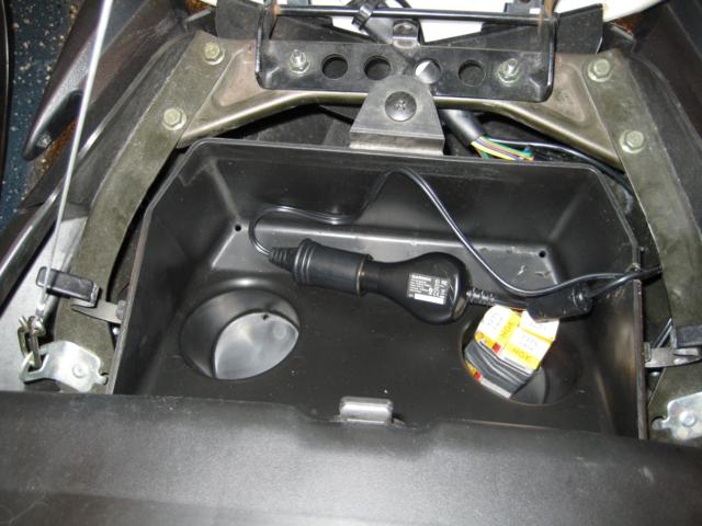

OBS! Garmins Ciggkabel får ej kapas då själva pluggen inehåller en omvandlare som gör +5 Volt till GPS enheten.
Fasade ur kanten på lådan under verktygen så att jag kunde koppla ihop Garmins ciggkabel med Cigguttag.

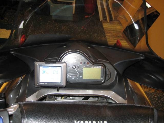

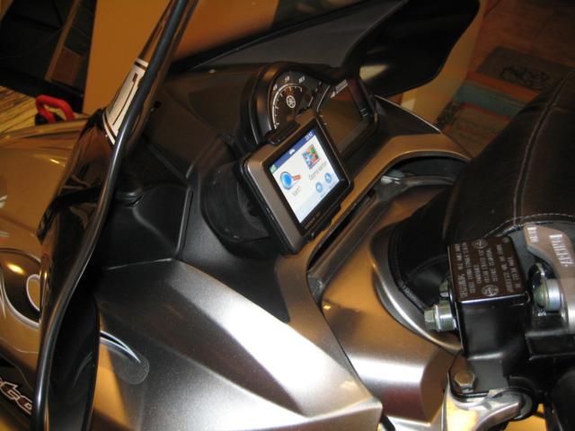

Fäste utan GPS
Fäste utan GPS
Fäste med GPS
Fäste med GPS

Sittter som berget och helt skyddad från snö och vind. Inte så speciellet dyrt heller, det som kostar är Garmins Cigg kabel, så man slipper låna den man har i bilan varje gång :)
//T
