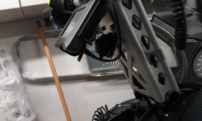

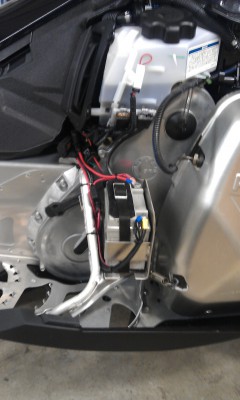

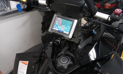

- Spänningsmatning från 4Ah batteri med laddning från skotern.
- Fäste av 2mm rostfritt och kulledsfäste från lokal bilelfirma.
- Fäst på styrhöjaren

Fint bygge, hur kopplade du strömmen till batteriet?
har du kopplat in via nån "universal" laddningsregulator, eller hur gjorde du?
blir ju inte så bra att bara dra + och - från spänningsregulatorn eller nåt, direkt till batteriet, det över-laddas nog ganska snabbt då?!
