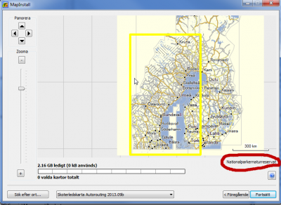

Denna karta är Naturreservat (du ser namnet nere till höger när muspekaren ovanför en gulmarkerad karta)
Finns vissa modeller som inte klarar av flera kartor ovanpå varandra och då blir förbudsområden vita eller svarta.
Om så är fallet, överför kartan pånytt men utelämna Naturreservat.
This map is protected areas (Naturreservat) . You see the name down right when mousepointer has highlighted the map.
Some units cannot handle this map because ov several overlaying maps. You see that if the preotected areas is white or black.
If that is the case, re-transfer the map to the unit but do not select this map.
För att avmarkera ett område så högerklickar du med musen.
To deselect a map, rightclick on it with the mouse.

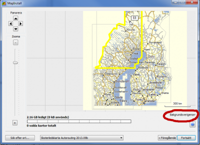

Här är en av bakgrundskartorna. De är irregulära och du ser namnet nere till höger. Undvik denna om du skall samköra med Friluftskartan eller liknande.
Here you can see the bakgroundmaps. They are not reactangles as the trailmaps. Avoid selecting these if you shall use Skoterledskartan togheter with other topo-maps.

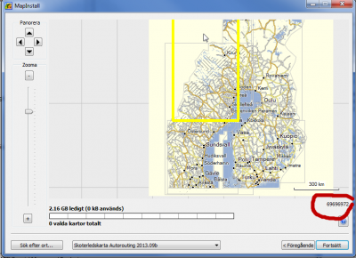

Här ser man själva ledkartan, denna heter 69696972. Ta med alla som heter 6969697
Here is one of the tralmaps selected. Select all the maps that begins with the name 6969697
