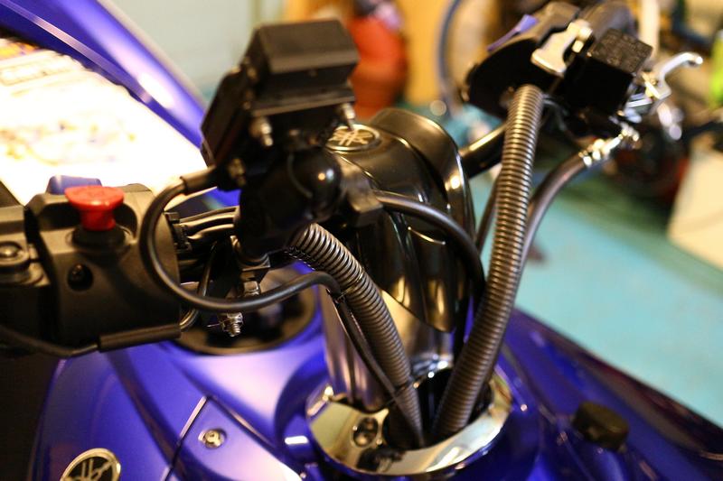

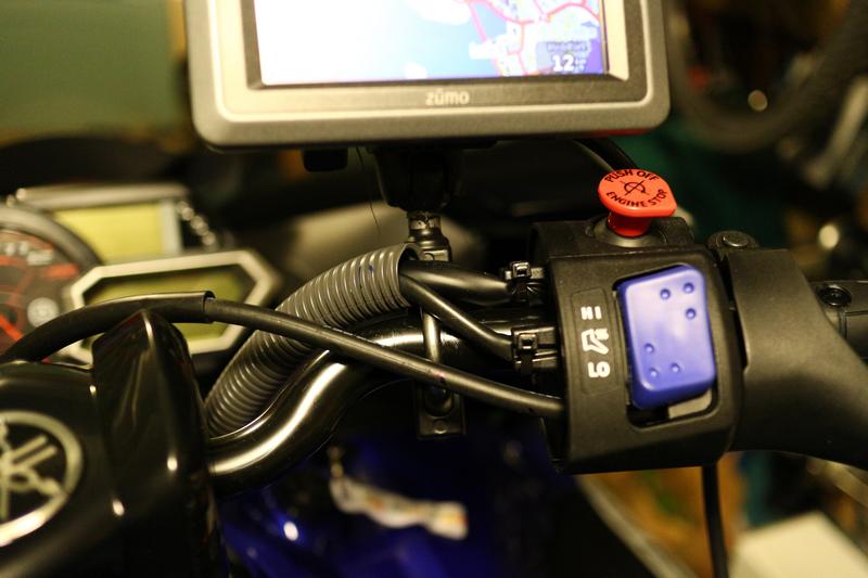

Jag gjorde det enkelt för mig och använde original styrfäste till Zümo som funkade bra på förra maskinen. Framförallt så är det enkelt att montera
Den skymmer inga instrument heller, men kan sitta oskyddad om jag rullar. Den permanenta elmatningen till Zümons fäste drogs till de framdragna uttagen för laddning. När jag ändå var igång så monterade jag en snabbkoppling till CTEK-laddare där och drog fram den under huven där den är lättåtkomlig.
