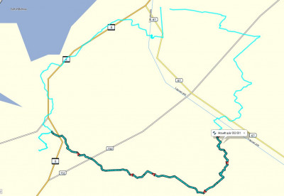

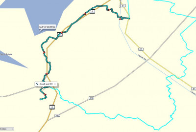

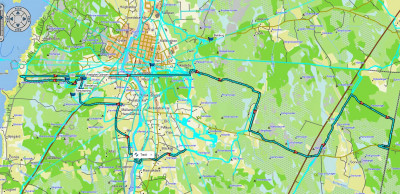

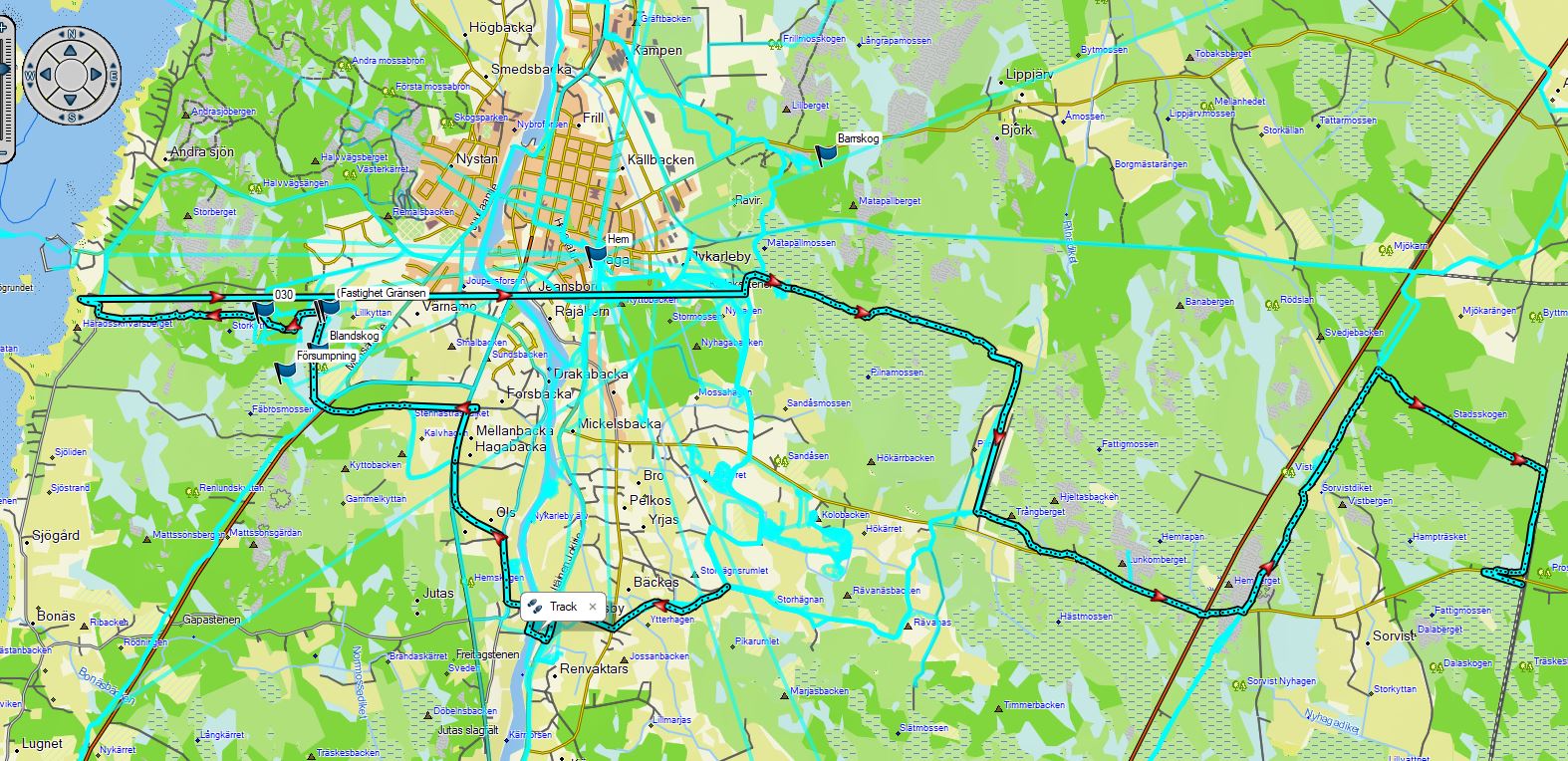

Här i exempel bilden med ett track till höger o ett till vänster , Så "adderas" ju "punkt 030" till
(hela linjen som går under texten fastighet gränsen)
HAr man många återvändsgränder. får man ju en massa raka streck kors o tvärs...
Hur göra...?

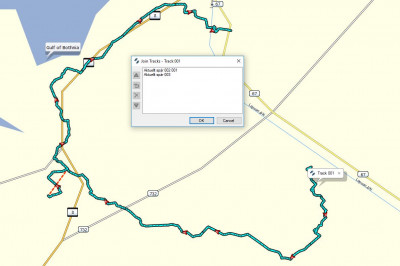

Här som ex. Joinar jag nu dessa spår :
Spår-002-001
Spår-003
Så drar ju Basemap ut ett"extra" streck " vid den rödsträckade linjen om jag trycker ok.. och de blir ju knas...
Går den att dölja eller på nå sätt "kapa" utan att det dras ihop på nå annat ställe
