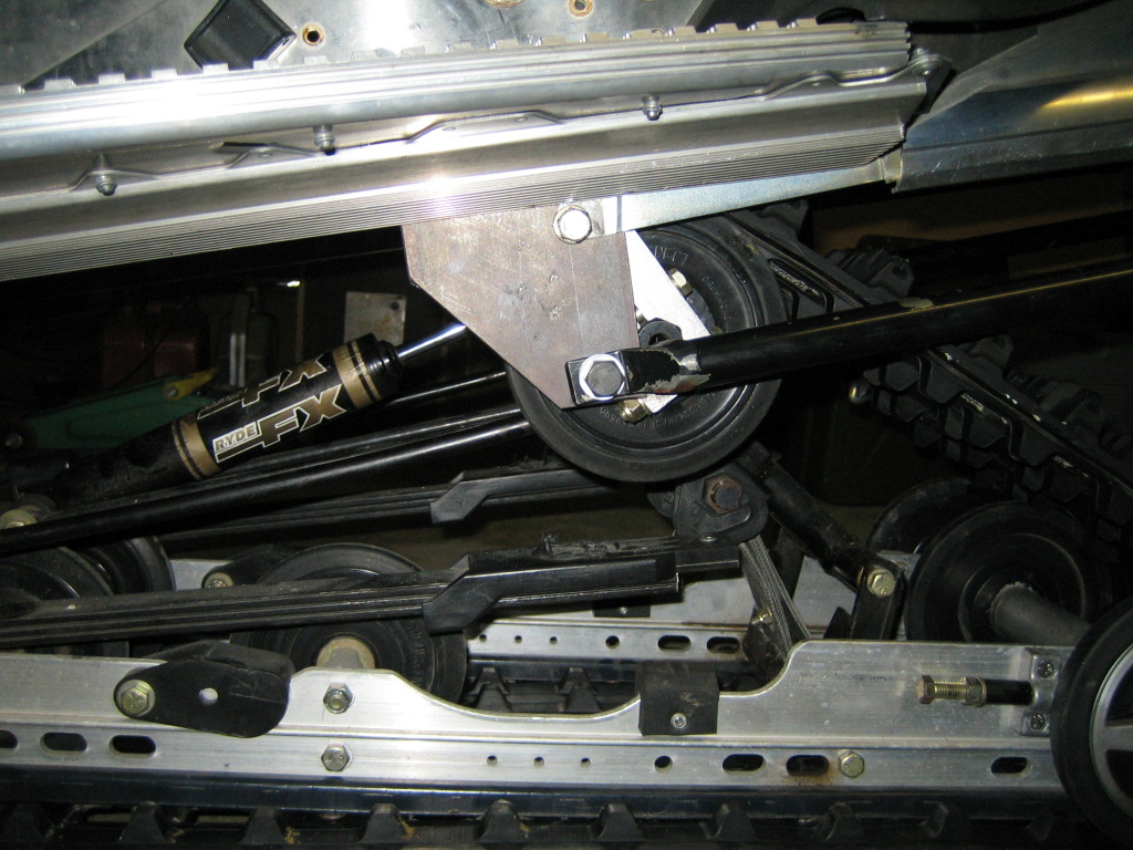

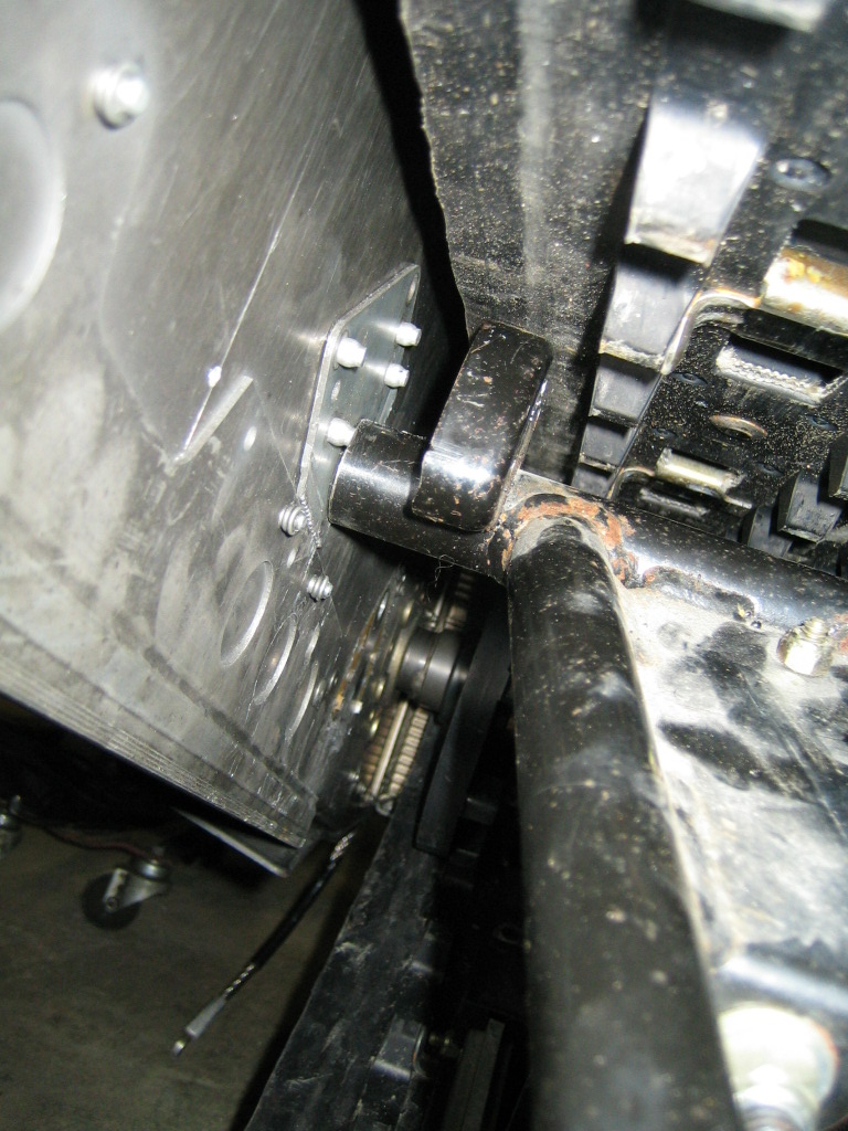

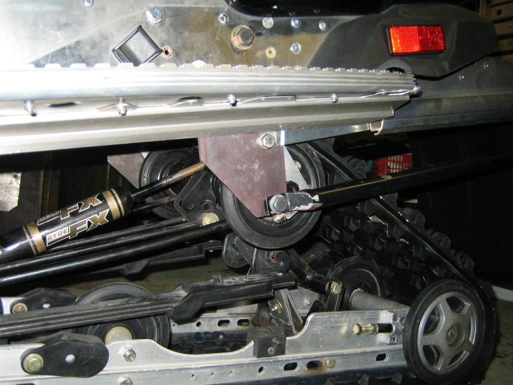

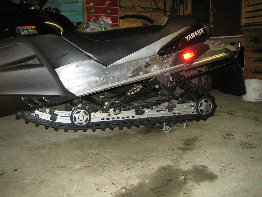

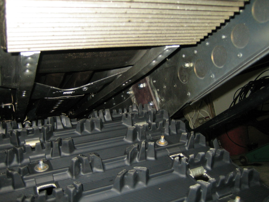

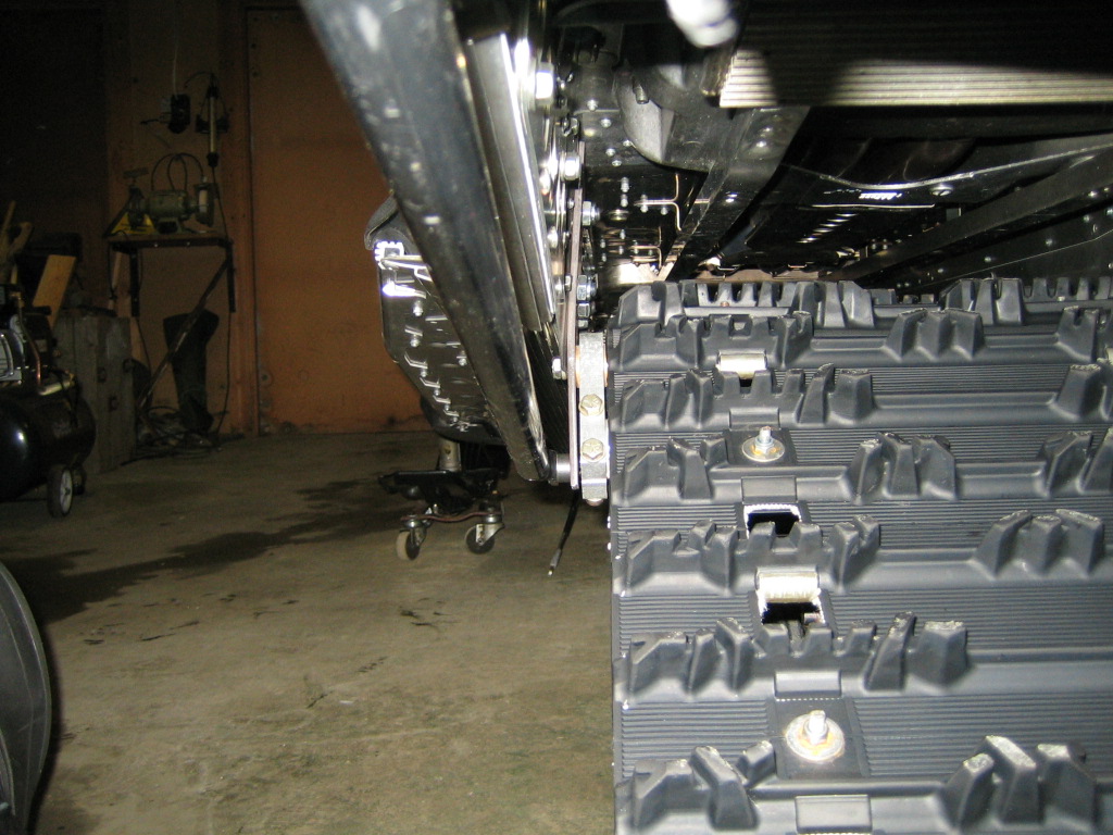

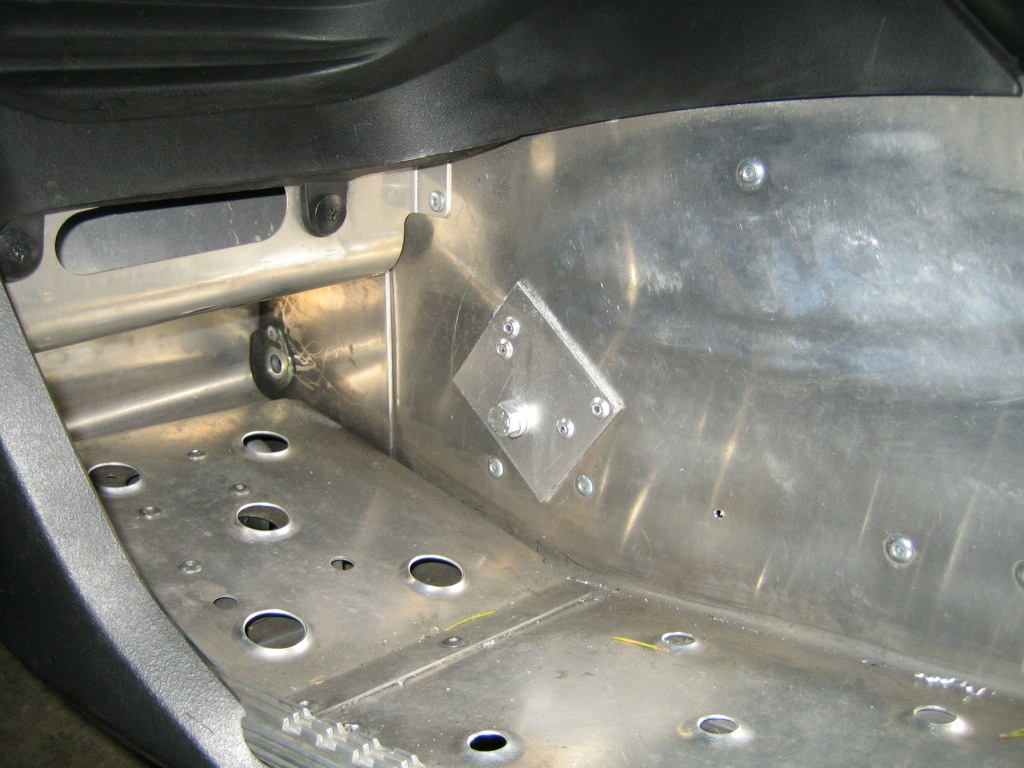

Så här blev resultatet. Har testkört och skillnaden enorm. Kliver upp på det lösa, inget rappande hittills och sväljer gupp väldigt bra.
Bakre bakifrån 2.JPG (228.97 KiB) Viewed 22990 times
Bakre bakifrån.JPG (254.23 KiB) Viewed 22989 times
Bakre med dropbrackets för drag.JPG (254.45 KiB) Viewed 22992 times
Bakre nya plåtar.JPG (254.82 KiB) Viewed 22990 times
Från sidan och upp-pallad därför konstig vinkel.JPG (262.91 KiB) Viewed 22994 times
Främre infästning med förstärkning.JPG (242.01 KiB) Viewed 22993 times
Främre med extraplåt tagen från oroginal främre.JPG (261.51 KiB) Viewed 22993 times
Främre nya med förstärkningsplåten tagen från original.JPG (314.2 KiB) Viewed 22995 times
Ytterligare ett från sidan.JPG (268.77 KiB) Viewed 23001 times

Snyggt jobbat! Hur mycket högre blev den?
Lynx X-Trim SC 900 ACE-19Yamaha RX1 Warrior-07 SÅLD! - Garmin 276c - Yamaha ET 340 -84-Såld-Okelbo 600-76(enstånkare)
Re: Yampantera is just born!
Bearcat wrote:Snyggt jobbat! Hur mycket högre blev den?
I nuvarande justering så är den kanske 5 cm högre i maxläge, i körläge med mig på ca 3 cm högre.
Testade på ospårat en sväng och med ett givet varvtal (ca 9500) så kom jag med ProAction boggien upp i ca 110km/h, med denna boggie ca 130km/h (enligt GPS... givetvis)
Nu kan förhållandena ha ändrats från denna helg till igår, men den flyter upp bättre.
Men det jag gillar är att det inte rappar då jag ger full mutter i det lösa.
Mikael. Är det vanlig vagnsbult du använder som dubb i mattan?
Hur många och vilken storlek?
Håller de?
Hur höll du emot på insidan av mattan (vangsbulten har ju rund skalle utan spår).
Eller kanske det rent av är cormantdubb du använder. Jag har sett att det finns sånna. (Torde väl kosta multum).
Det är inte dubb. Det är för att minska slitaget på slidsen samt att skotern går mycket lättare (mindre soppa).
Jag har tagit vanliga M6x20 (eller M6x16) vagnsbuld + karossbricka + lockingmutter, 36 st av varje. (kostnad 50:-)
Borrat hål i de 'stängda' hålen i mattan med hjälp av ett 6-7 mm spetsat rundjärn.
Istället för att gummi glider mot slidsen (= MYYYYYCKET friktion) så glider bultskallarna mot mattan (=LÅÅÅÅG friktion).
Speciellt bra vid isigt före.
Jag håll bara fast skallen med en polygrip och drog så att skallen precis dras in i mattan.
Där ser man. :idea:
Jag tror jag fick ca 5cm mer fjädringsväg, bakändan ligge ca 2cm högre än tidigare då jag sitter på de.n
