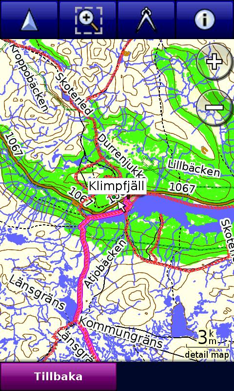

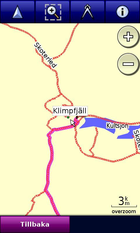

För att kunna använda ledkartan behöver du inte någon annan karta men visst är det trevligare med friluftskartan i bakgrunden.
Jag har lagt friluftskartan och City Navigator på minneskortet och skoterledskartan i huvudminnet eftersom den uppdateras rätt ofta behöver jag då bara ladda om den, inte hela friluftskartan och City Navigator.

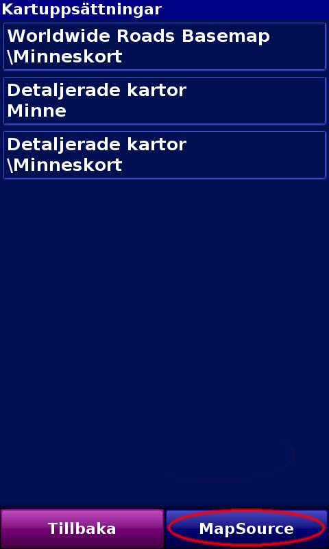

Friluftskartan och City Navigator är "huvudkartor" så du måste gå till (Verktyg - Hant m data - Kartuppsättn - Mapsource) och välja vilka du vill ska visas.
Utan friluftskartan
Utan friluftskartan
Utan fripro.jpg (40.85 KiB) Viewed 8426 times
Med friluftskartan
Med friluftskartan
Med fripro.jpg (145.18 KiB) Viewed 8426 times
/ Magnus

De där såg ju fint ut :) Ska se om man inte får ta å fixa en friluftskarta oxå. Men jag var in och tittade under "Verktyg - Hant m data - Kartuppsättning" igår, och där visas bara två kartor, world basemap (eller nåt sånt) och en city navigeringskarta över england. Men det gick inte att få den att inte visa nån av dem. Hur gör jag då för att tex visa friluftskartan och skoterledskartan, men inte citynav kartan (när man nu har fått in samtliga kartor i telefonen)?

Gå vidare till Mapsource, där kan du bocka för de kartor du vill använda.
