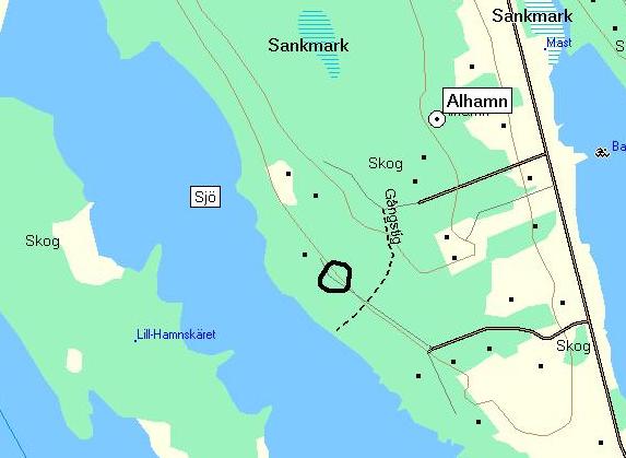

Hej 65nord
Har med glädje laddat in dina typ-filer som gör fripro betydligt mera lättläst men undrar över en sak, varför blir inte alla småvägar tydligare med typ-fil. Du ser den inringad på kartan, den är faktiskt farbar med lastbil (men utan släp)
