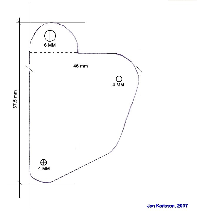

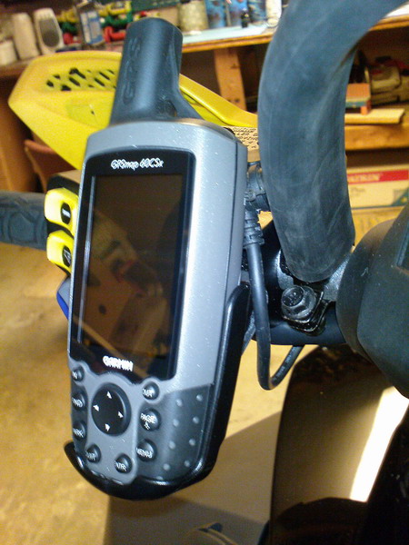

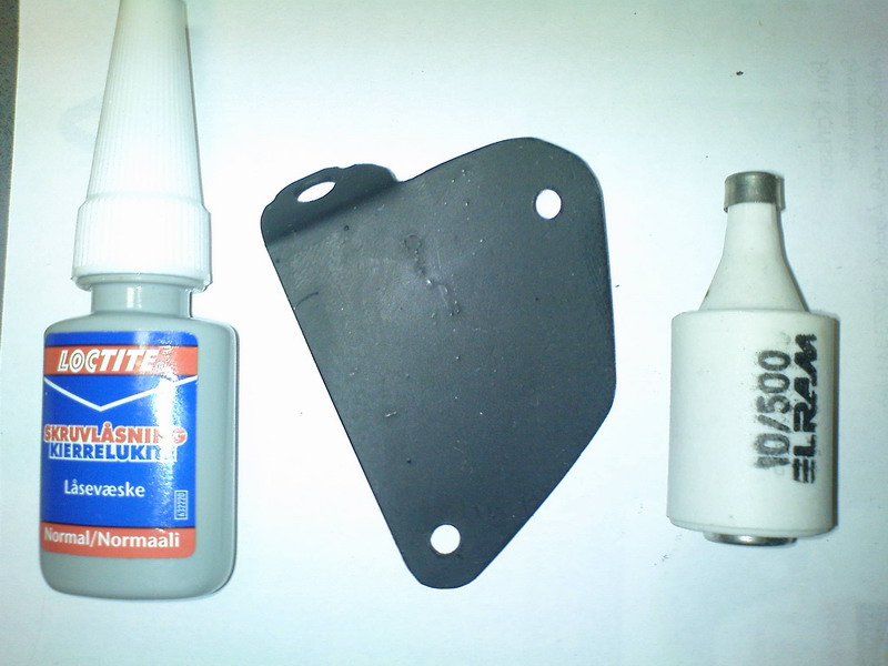

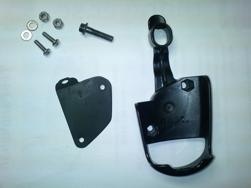

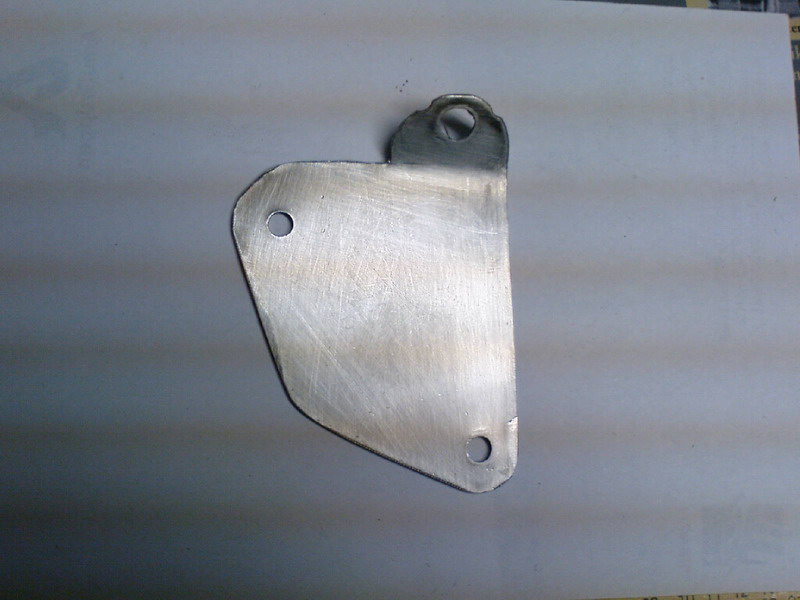

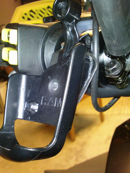

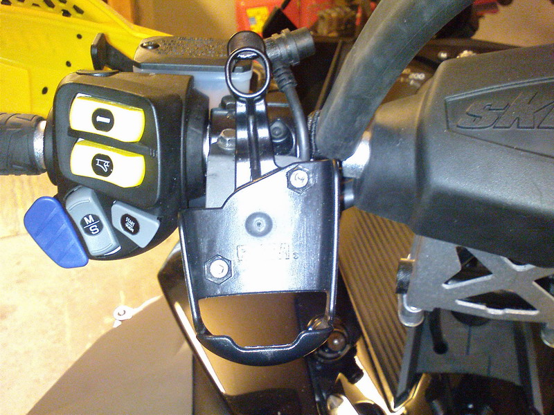

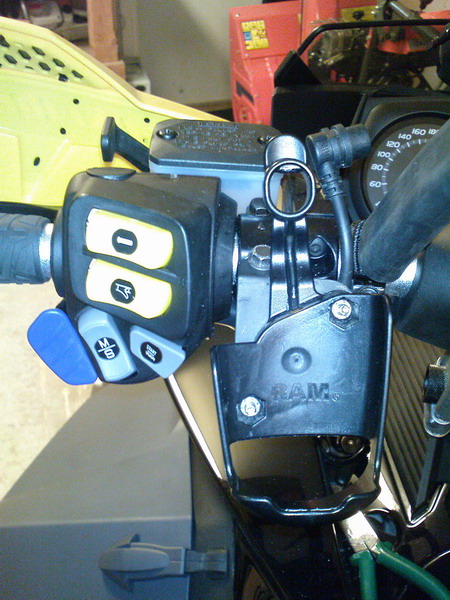

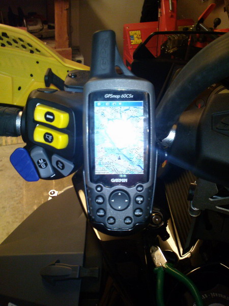

Så, nu har jag löst det med fästet på en REV-XP. Blev som vanligt att göra ett eget för inget färdigt var tillräckligt bra..
Tar det i omgångar då det är många bilder..
Del 1:
2-Klar att montera.JPG (96.2 KiB) Viewed 10357 times
1-Kapning klar.JPG (84.18 KiB) Viewed 10359 times
/Janne Karlsson

Del 2:

Del 3:

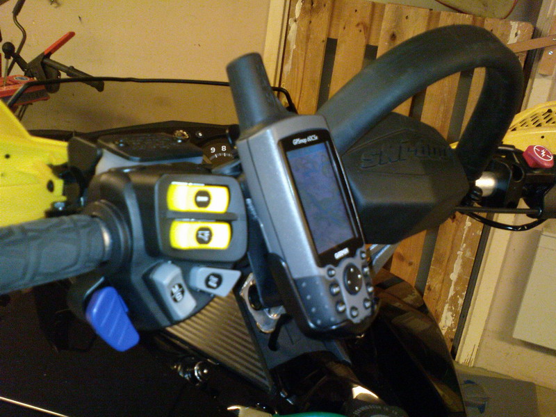

Post by CathastrophiX »
Snyggt! smidig montering.
Dum fråga kanske, men vad gör S/M knappen?

Del 4 och den sista.
Fyllde jag servern nu Micke ;o)
Fästet är gjort i rostfritt för det är lite styvare än alu då den bara sitter på en bult. Men det blev riktigt bra detta..
Sitter fäst i bulten som är för handbromsen, bara att ta lös den och montera dit fästet med samma bult.
Skall försöka beskriva lite bättre då jag har tid men tillsvidare tror jag dom flesta klarar sig med bilderna här..

Post by jk »
CathastrophiX wrote:Snyggt! smidig montering.
Det är samma som S/M på den nya mätaren. Man kan alltså styra vad mätaren skall visa/ändra från styret.
