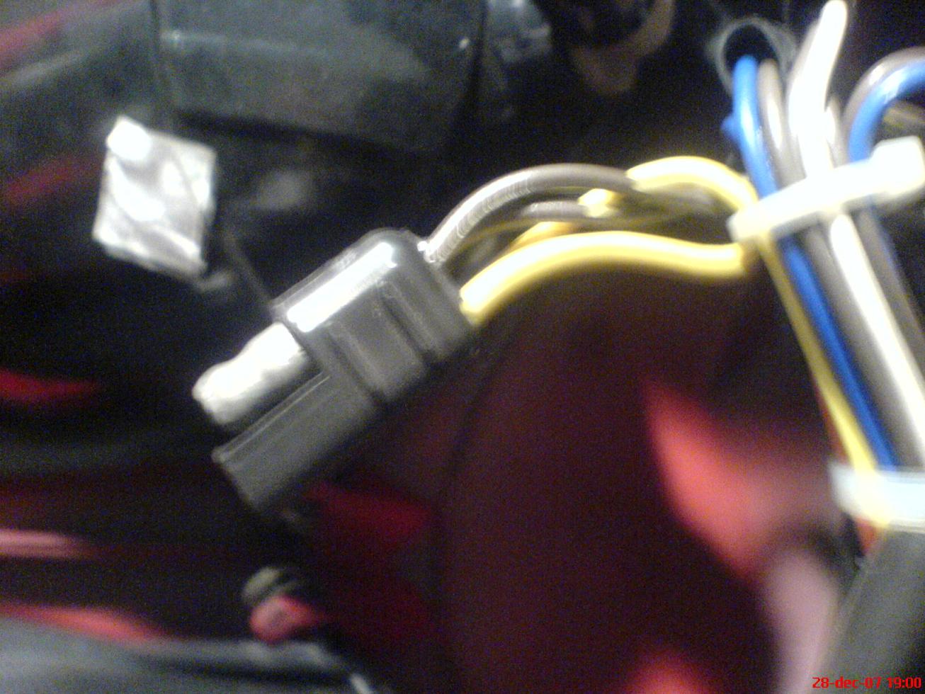

Hittade det här kontaktstycket under huven på F7:an..! Körde i testmejseln när skotern va igång å testlampan lös... E d nåt man kan koppla in GPS:en på tro? Är det likström? D va två kablar in i varje stift! Finns det å köpa såna kontaktstift nånstans på nätet?
Det skulle kunna vara en anslutning för batteri.
Yamaha SRX har inget batteri, men det e bara att plugga in det i en liknande kontakt så har man batteri och laddning per automatik.
Har du nått elschema i F7'ans instruktionsbok. Det borde vara hyffsat enkelt att avgöra om det går att använda.
Om skotern inte har batteri skulle jag rekommendera att du monterar ett, dels för att ha backupström till gps'en när du stannar skotern, men också för att eliminera spikar och strömrippel. Sådant kan slå ut elektronik som inte är anpassat för skakig ström.
Jag skulle inte montera in något i denna anslutning innan jag vet vad denna skall användas till...

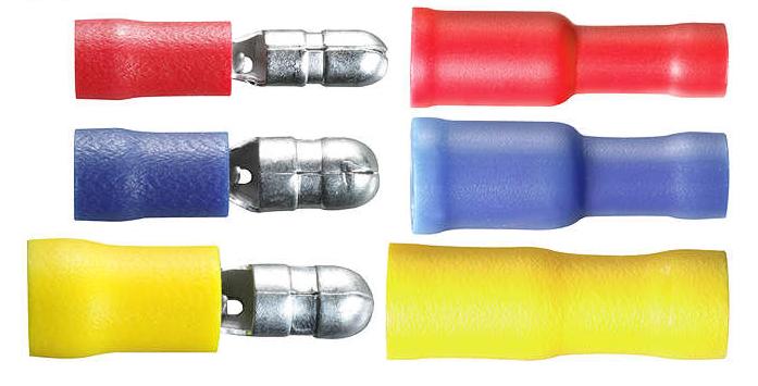

Stift som passar den kontakten kan du köpa på vilken bensinstation som helst, fast dom ser inte ut som din kontakt, utan är lösa "hylsor". Du behöver en hane och en hona (se bild. OBS, väldigt inzoomad). Du måste dock lista ut vilken storlek.
Men du bör ändå kontrollera att du har likström, max 14,8V i kontakten. Min skoter (en gammal Polaris XLT -95) hade betydligt högre spänning när jag varvade den, så jag fick sätta dit ett litet filter som jag hade tur att få tag på. Det filtrerar bort strömspikar och begränsar spänningen så att GPS:en inte förstörs.
/StaLin
OBS! Väldigt inzoomad bild. Den röda han-kontakten är ca 25mm lång.
