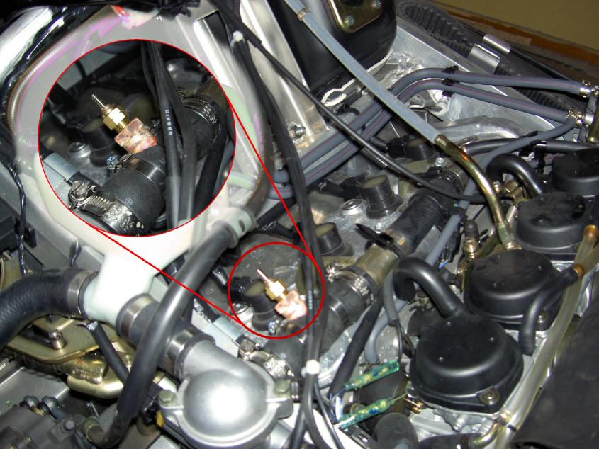

Här sitter tempgivaren monterad

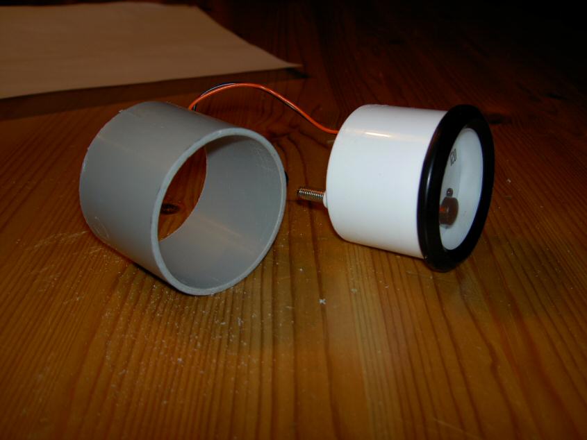

Fixa ett rör med rätt diameter.
Jag kan tala om att det inte var så enkelt att hitta rätt dimension.

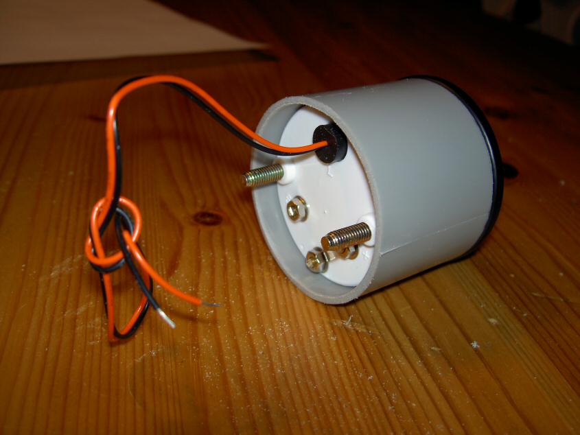

...Och såhär ser det ut när man monterat ihop mätare + rör.
Sedan lite primer + svart färg, och 3 hål i huven, så har man bättre koll på temperaturen

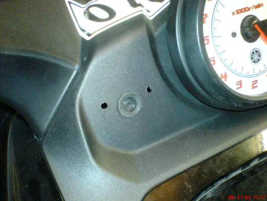

Borra hålen...

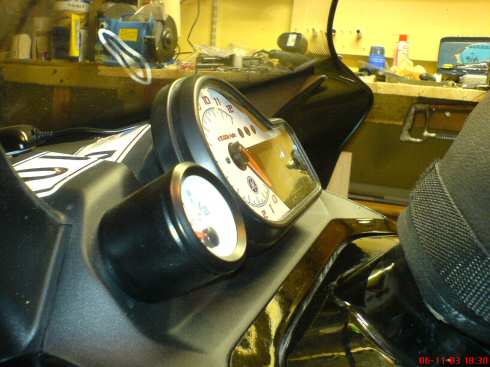

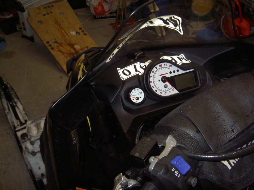

Tyvärr är mätaren ca 10 mm för hög, vilket gör att den sticker ut lite väl mycket.
Bättre bild på monteringen...
Notera snön och vattendropparna. :D

Vilka Prytlar använde ni för själva givaren som ni har monterat på kylarslangen?
Jag förmodar att endast själva givaren följde med mätaren.
Jag använde ett T-kopparrör som jag svetsade fast en hylsa med gäng som givaren passade in. Alu går också bra. Man får INTE använda galvat rör. Samt att man måste komma ihåg att jorda T-röret eller dra både givar+ och givar- till mätaren.
Mao man måste vara svets/lödkunning... :?
