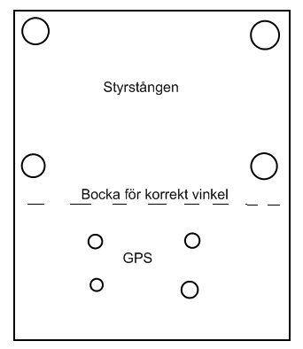

Om du skall montera den bakom/nedanför styret, skulle jag skära ut en plåt som är lika bred som styrfästet, borra 4 hål (för styrfästet), och 4 hål med samma ccmått som GPS'ens fäste.... (se den vackra bilden)
- Fäste.png (6.06 KiB) Viewed 5335 times

Det var lite det jag misstänkte. Dom flesta verkar köra med orginalfästets övre del. Planen är att jag skall bocka till en plåt och sätta fast i styrblocket och sätta 267:an nedanför styret. Hoppas bara att den ryms. En gammal indy xlt (gen 1 chassi) har ju inte ett under av plats under styret, trots en 2 tums höjjare.
