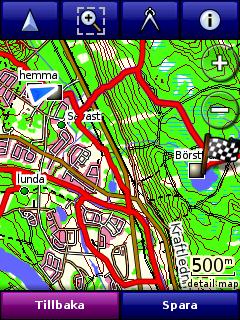

I GMXT blir det så här (ej navsida)
bild 1 = org, suveränt bra
bild 2 = mörkröd semi, rutten syns bra men övriga leder blir lite besvärliga att se
bild 3 = mörkröd semi, ej "ruttad", svår att se när det ryker, skakar och rister
Måhända att en klarröd eller ljusröd variant skulle synas bättre i "oruttat läge

Mikael, någon gång när du absolut inte vet vad du ska ta dig för, skulle det vara tänkbart att fixa ett semi-transparent spår/karta med en ilsket röd färg, typ bild1, med samma bredd
Re: Autorouting med Zumo 550 & skoterkartan
Jodå, det kan jag väl, men kommer man se den lila routingmarkering då?
Mikael wrote:Jodå, det kan jag väl, men kommer man se den lila routingmarkering då?
Vet inte men spåret är ju "hackat" så jag inbillar mig att rutten blir läsbar och mer lättläst i oruttat läge, för mig är det värt med ett test :)
