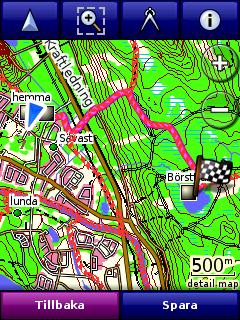

En bild hur det blev
Har oxå lagt in den ljusröda typfilen och originalet i två olika mappar i interminnet så jag kan växla under gång :)

Hmm... så helröd blev det inte rutten som bilden visar, utan man ser det rosa inslaget i densamma
Re: TYP-filsändrarprogram (dvs: Ändra färg på lederna)
Hmm, hur vill du det skall se ut? Mindre 'genomskinliga' områden eller?
