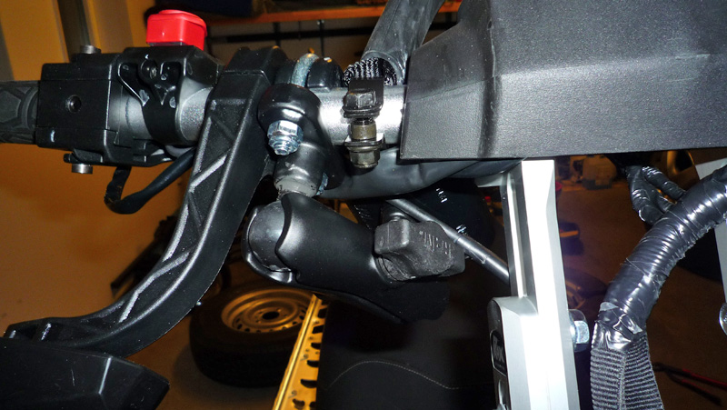

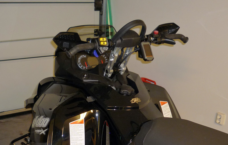

Hej, nybörjare här! Monterade min gps i gårkväll med hjälp av en RAM hållare avsedd för motorcyklar. Tycker det blev bra, återstår att se hur det funkar i praktiken.
RAM-hållaren fick plats mellan burkrem och handtagsskydd:
Och så här ser det ut från förarplats:
Återstår att koppla in 12v, men har inte fått kabeln jag beställt ännu. Nån som testat hur länge lithiumbatterier håller i kyla?

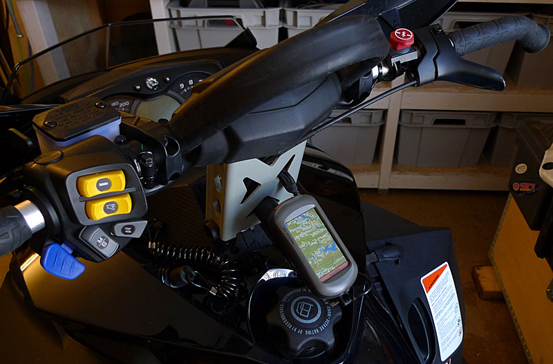

Monteringstips av Garmin Oregon på Renegade XP's originalstyrhöjare.
* Köpte ca 2dm kylarslang som passar in tight i styrhöjjarnas trekantiga mittenhål och behöver därför ej någon fastsättning i övrigt. Därefter bankade jag in ett litet plaströr i ytteränden av slanen, där GPS fästet skall "kattstrypas". Mest för att få lite stadga i slangen, så fästet sitter ordentligt.
* Handlade Garmins cykelfäste för en 100 lapp, som fästs längst ner på gummislangen närmast dig/mig/er. Kom ihåg bara att GPS'en behöver några centimeter utrymme till styrhöjaren, för att kunna monteras loss från cykelfästet.
* 12v laddarsladden kan med fördel dras igenom gummislangen för snyggast montage, men Garmins "fantastiska" laddsladd är böjd i änden och blev en smula besvärlig att föra igenom slangen då förstärkningsröret satt i slangen. Valde därför att bara klamra sladden utanpå cykelfästet. Vet inte men jag tycker att vinkeln på Garmins kontakt i GPS'en är vinklat åt fel håll, då sladden måste göra en båge upp istället för att snitsigt försvinna under GPS'en.
Men som fler föreslagit, finns det kanske gott om alternativa laddare på marknaden.
För att korta ner min originalsladd, slaktade jag en gammal IDE kabel och tog "nätstrumpan" från den. Vek sladden dubbelt några gånger och krängde nätstrumpan över, med några "kattstrypare" i var ände av strumpan. Vipps! blev sladden kortare, utan åverkan på sladden om man skulle få för sig att använda den till annat en dag.
Det finurliga med slangen är att det plockas väck snabbt och utan verktyg om man nu måste ta väck den, den ger med sig om man av okänd anledning gör en "närkontakt". Tycker att placeringen blir jättebra då GPS'ernas displayer är nog små på detta avstånd. Enda lilla parantesen är att styret får vridas en aning vid tankning, alternativt böja slangen lite.
Trevlig skotervår allihop!
