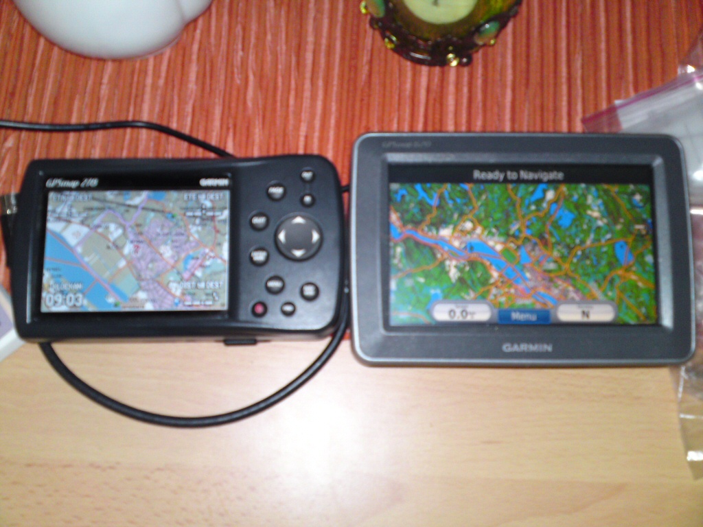

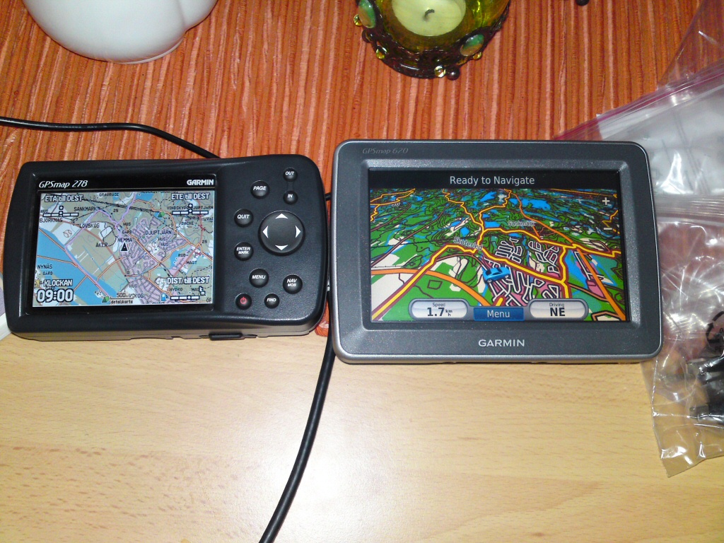

Har testat en GPSMAP620 lite. Här har ni 2 bilder så ni ser skillnaden på bildskärmen (ena bilden är tyvärr lite suddig).
Alla vet ju hur stor och fin skärmen är på en GPSMAP278 eller GPSMAP276C...
Bilder GPSMAP620 vs GPSMAP278
- DSC00138.JPG (257.14 KiB) Viewed 4421 times
- DSC00137.JPG (369.34 KiB) Viewed 4420 times

När får vi en recension då? Storleken på skärmen och tydligheten ser ju helt ok ut...men resten?

Är inte så bra på recensioner, men kortfattat så kan jag säga att de som tror att GPSMAP620 är den som kommer peta 276C/278 från tronen kommer att känna sig oerhört blåsta.
I billäge så är den som en Nuvi, lika lite att ställa om, en ren bilGPS mao.
I båtläge så har den lite mer saker att feppla med men då kräver den att man har g2 kartor vilket landbaserade autoroutingkartor som Skoterledskartan INTE är.
Det som jag gillar, det ENDA som jag gillar på GPSen är skärmen, dels behaglig storlek och grym upplösning, men priset på 8500:- gör att jag inte kommer skaffa en sådan.
