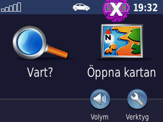

För att komma in i Servicemenyn peka på batteriet i ca 10sek
Nu kommer du in i servicemenyn....

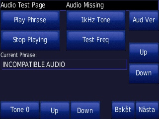

Ljudtest

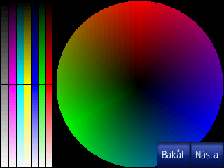

peta på skärmen för att komma vidare när hela skärmen visar olika färger
Här syns ett av testen

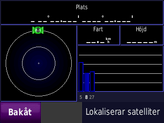

Vill du se aktuell satellitstatus peka på satellitstapeln ca 3 sek
Då visas följande
