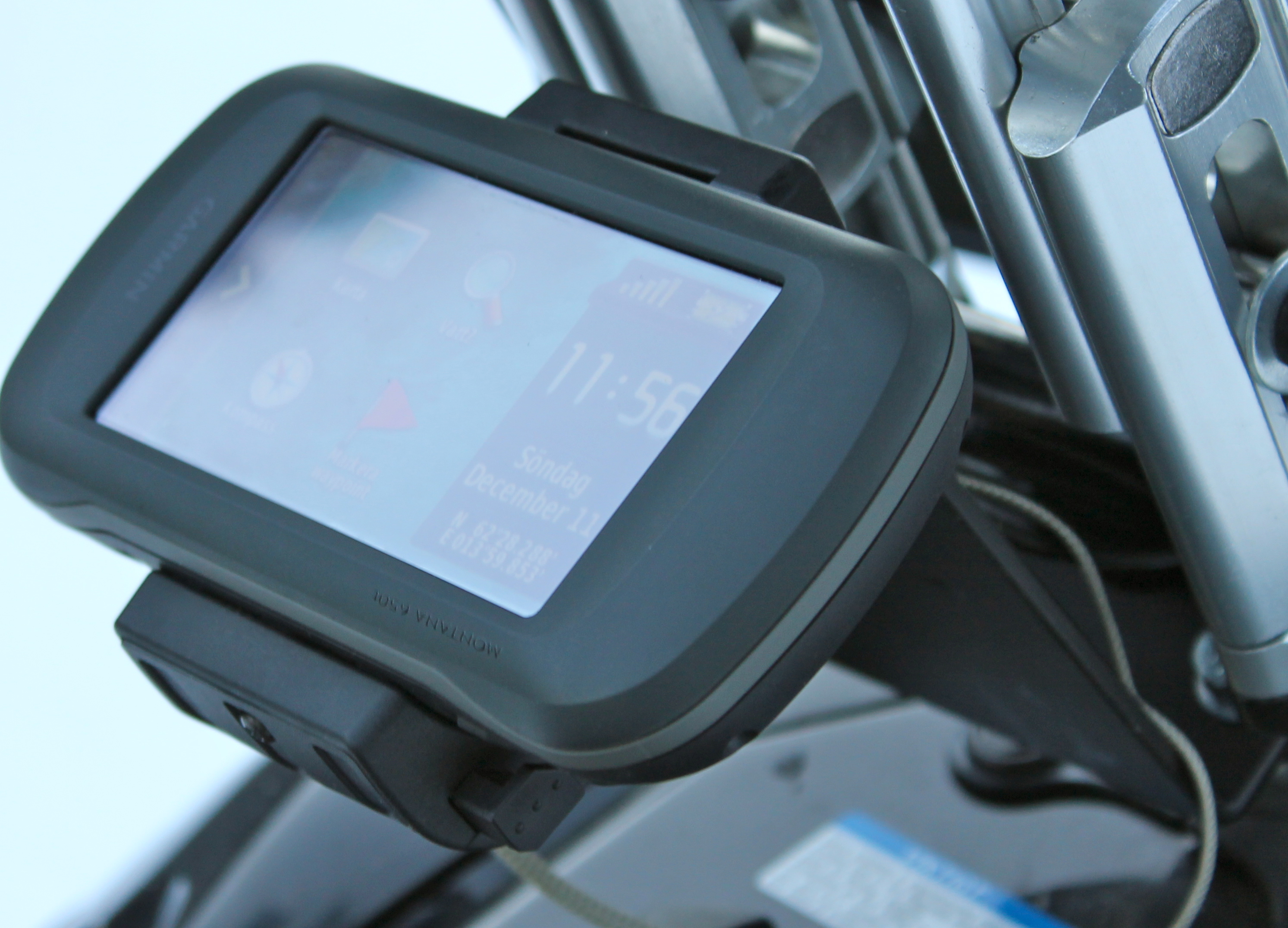

Så äntligen, ett riktigt bra montage av nya GPSén. En 4mm bockad aluminium med fäste tillsammans med de 2 nedre styrstångsinfästa bultarna, bockad och avsmalnad upp till Garminfästet som är 60x60mm. Skyddat och lättläst, sittande & stående samt underbart med "laddkontakt" i infästningen.
Redo för vinterutflykterna!

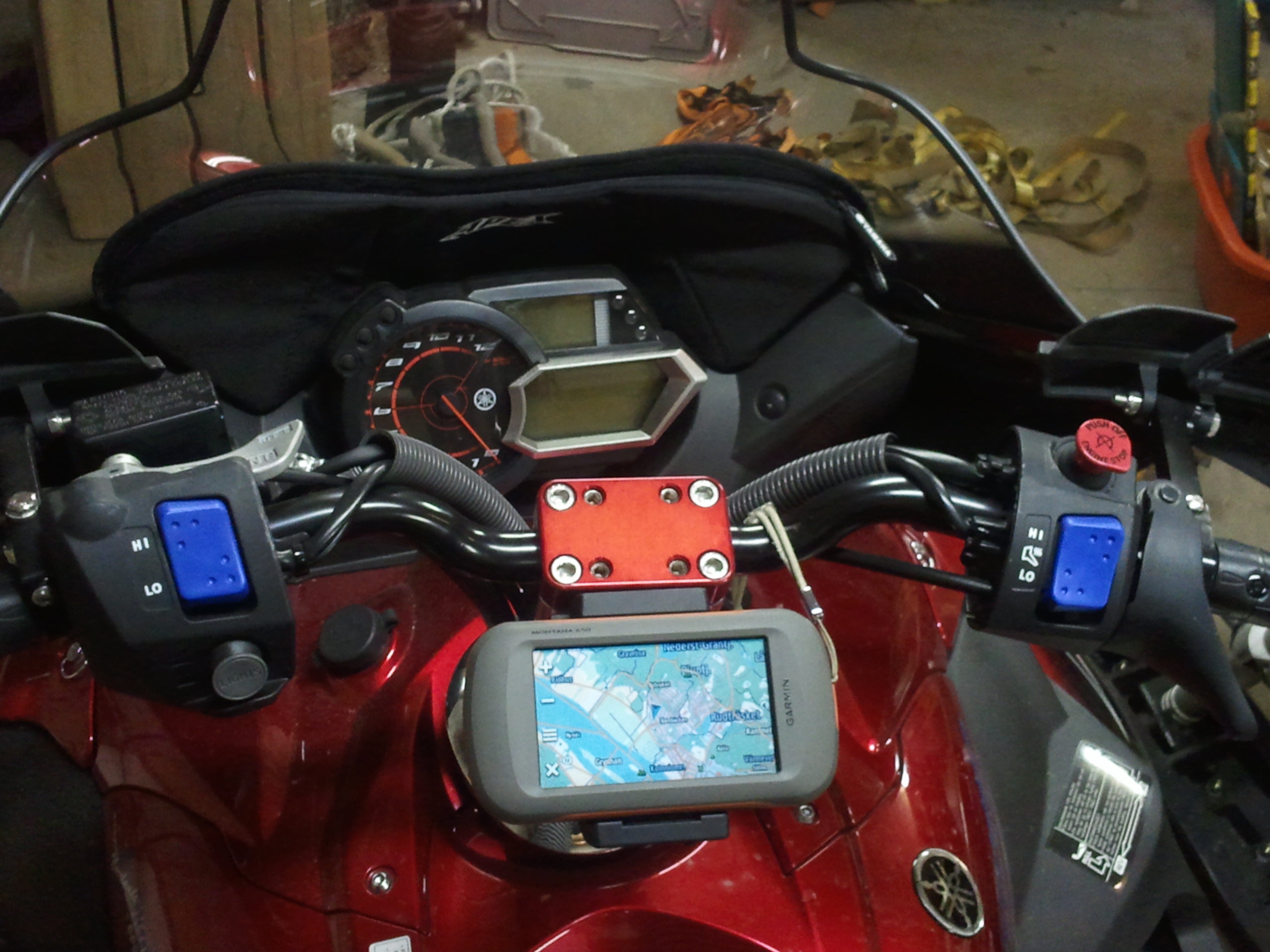

Några funderingar kring montaget.
Vilket fäste utgick du ifrån.
Är det bättre att ha gps monterat på styret än vid instrumenten.

Blev tvungen att springa ut i garaget och fota lite...

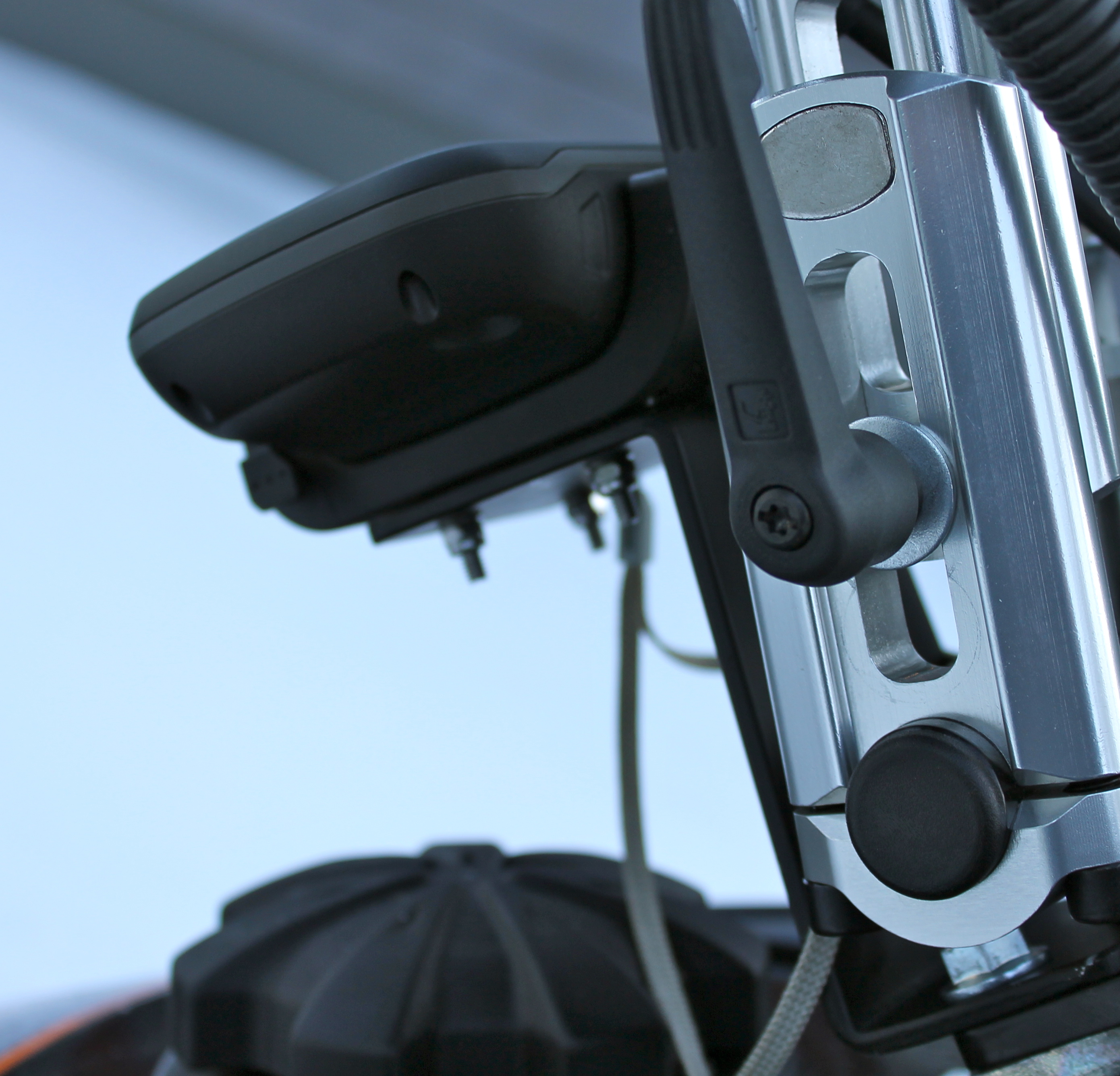

På min X-ride blir GPSén lättläslig & lätthanterlig, när jag sitter och när jag står, med montaget på "insidan" styret.Skulle den sättas vid instrumentet når jag den knappt dessutom är det mycket ont om bra plats så nära rutan.
Lägger in en bild till som visar det hembockade alu-plåten med infästning i styrstångens nedre 2 skruvar. Laddfästet är det som outdoorexperten säljer, skruvar enkelt fast i montageplåten med 4 medföljande rostfria skruvar/låsmuttrar.
