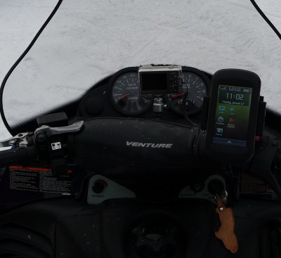

Nu har jag provat min Montana på riktigt under 29 mils körning. Skoterledskartan fungerar ypperligt. Uppskattar att man kan vrida Montanan hur som helst och skärmen följer med men så kanske alla bärbara navigatorer fungerar. Även jag har en vridande markering på kartan vid stillastående som känns lite tråkigt.Innan Montanan har hittat sin exakta position ritar den upp en massa streck på spårhanteraren så aktuellt spår bör man radera innan man kör iväg. Montering med mc fäste direkt till batteriet via medföljande kablar.

Re: Montana bra eller dålig?
Ang vårt problem med roterande kartbild,
Fick ett tips av Mikael att stänga av den elektroniska kompassen. Fick tipset igår så jag har inte hunnit testa.
//Ha De
//Ha De
X-trim o Montana 650t
Det finns även i menyn så att det går att "låsa" stående eller "liggande" kartvisning dock inte med GPSén upp och ner utan i två lägen av fyra om du snurrar den. Hade först satt min 650t liggande med "upp och ner" för att kabeln bättre följde med från fästet in i huven, upptäcket sedan att kartan snurrade och när jag låste den, blev bilden upp och ner, vände fästet och allt blev frid och fröjd.
