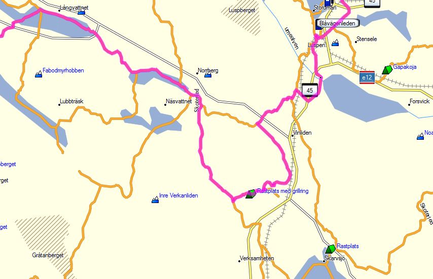

Just utanför stensele där jag bor verkar det vara ett litet problem, när man lägger in en rutt mot tex dikanäs ritar den en omväg,
detta verkar bero på att spåret inte sitter ihop
stensele långsjöby fel i korsning.JPG (12.75 KiB) Viewed 5847 times
går detta ordna?

Re: Friluftskartan Pro V3
Uppdatera kartan och testa. Snabbfixade det.
Ingen ändring i versionsnumret.
