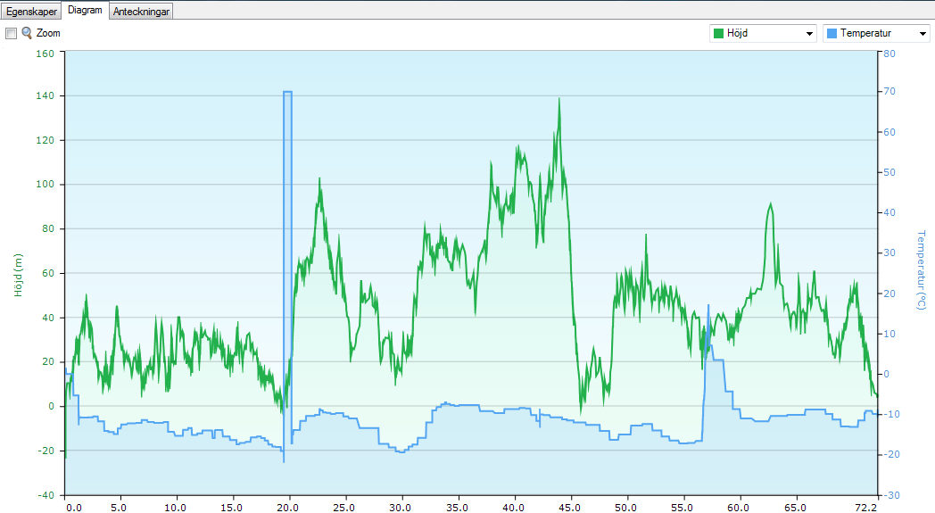

Ett test med tempgivaren. Förutom en flipp med +70 i temp så är det ganska skoj att titta på.
Man ser också när vi var och grillade korv i klubbstugan. :)
Det blåa är temp, det gröna är höjd.

Hur får du fram diagramet på höjd och temp ??

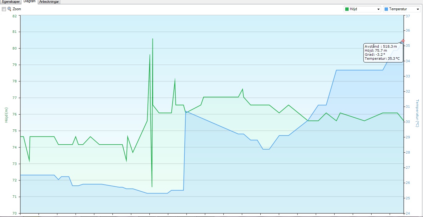

Jag får upp diagrammet i datorn via BaseCamp. Dubbelklickar på önskvärd rutt och väljer diagram.

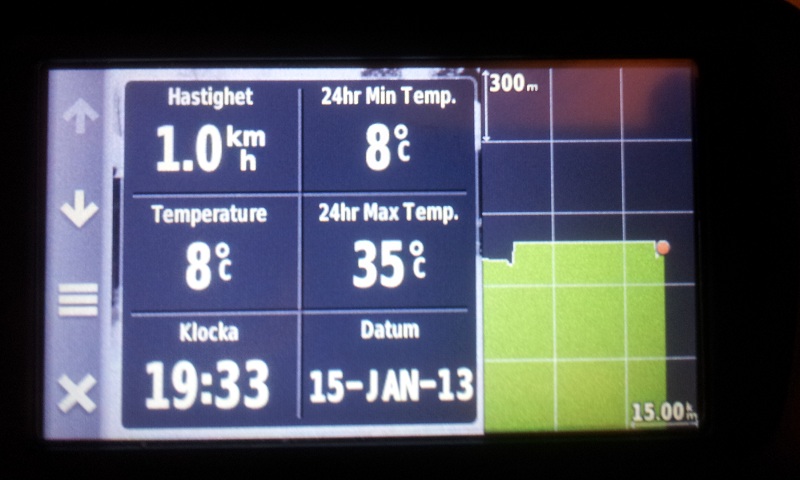

Hur ser jag temperaturen på Garminskärmen?

Nu har jag fått in det i datafältet i min Montana men kan man också visa det samtidigt med kartan?

Jodå. Välj att ta fram datafälten till höger eller vänster på kartbilden, sedan duttar du på det fält du vill byta och och väljer temperatur.
Är det tempen man också ser till höger i grönt på din bild? Hur får du fram det?

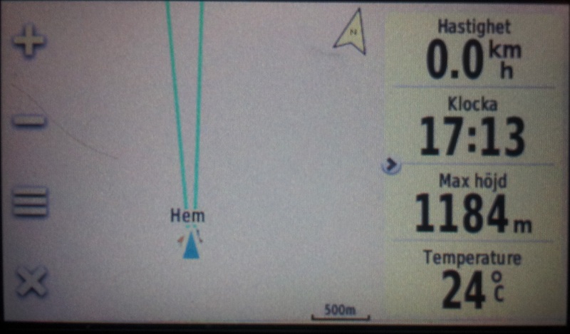

Tack för hjälpen. Bilden i tidigare inlägg kom fram när jag valde att visa färddator. Det gröna verkar vara akuell rutt med tid och höjd och jag vet inte varför den visas. Lite för många val i menyerna för en ovan men man lär sig lite i taget.
Nytagen bild där jag såg att höjden blev lite fel. Har bara varit med skotern 1170 möh men det går kanske att justera. Får bli mer vän med Montanan.

Det där med höjdmätning i GPSen är inte så bra. Kan spåra ganska rejält.
Jag kör med nuvarande höjd så får man en pejl på hur högt man är.

Höjdmätning med GPS varierar med hur högt horisonten är.
Dvs. när man är i en dal är den dålig då sateliterna bara är ovanför dej, men när man är på en fjälltopp kan man även ha sateliter nedanför sej och då kan gpsen triangulera mycket bättre.
