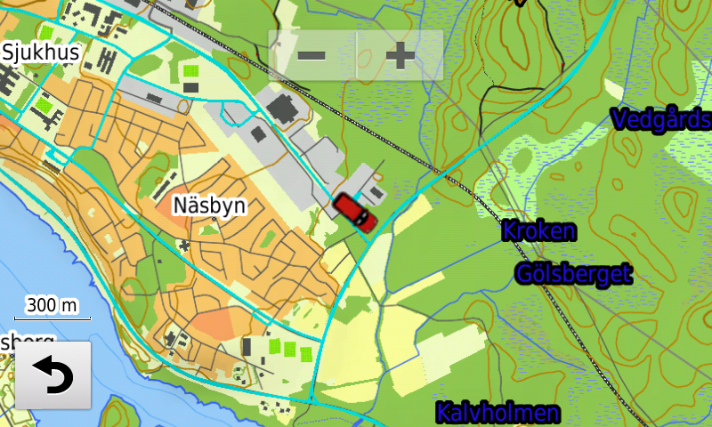

Re: friluftskartan pro i nuvi 3597
Testade på min 3597'a lite snabbt och det ser ut såhär:
3D 2D
3D 2D
