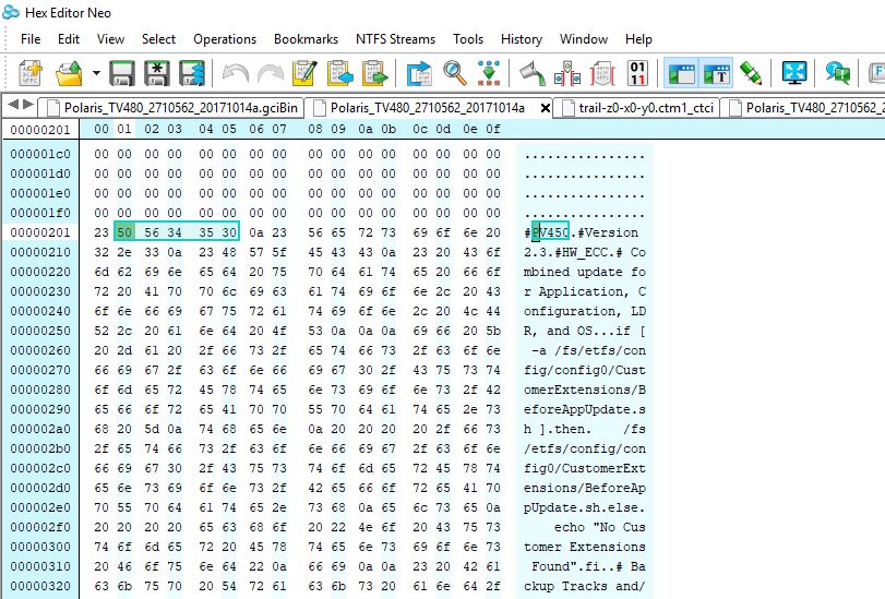

Jeg holder på med samme sak, forsøker å få inn egne kart på PIDD.
Det jeg har funnet ut ved å studere inneholdet i filene er at enheten er produsert av Murphy by Enovation Controls og modellen er PowerView 450. Det kjører et Unix lignende OS som heter QNX
EDIT: Ette litt mer undersøkelse tror jeg at det er PowerView 485 og ikke PowerView 450, selv om det refereres til PV450 inni filene.
Jeg har ikke klart å pakke ut BaseMap.img filen, hvor jeg tror at selve kartene ligger. Har også forsøkt å kjøre QNX i en virtuell maskin og forsøkt å lese innholdet i BaseMap.img, men uten hell.
