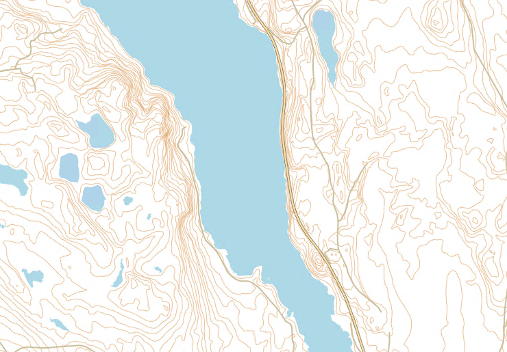

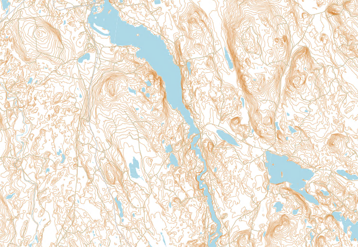

Liten update. Har letat fram bättre utgångsdata för att skapa kartor.
Lite utzoomat ser det ut såhär (Kalix med onmejd)
Sedan lite mer inzoomat, strax norr om Kalix, närmare bestämt Morjärv. Man ser lite höjdkurvor, sjöar, skogsvägar.
Och ytterligare zoomnivå. Antagligen något sådant man kommer köra med.

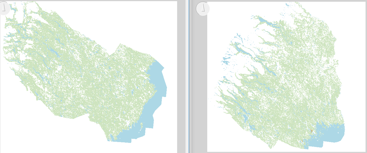

Posts: 5520
Re: Polaris PIDD GPS
Ahh, börjar få kläm på skiten. ;) Norrbotten och Västerbotten...
