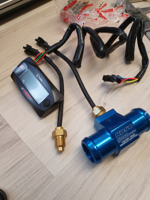

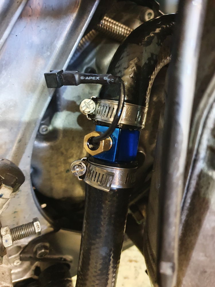

Men, tänkte bara delge hur jag gjorde för att montera en tempmätare på min Nytro.

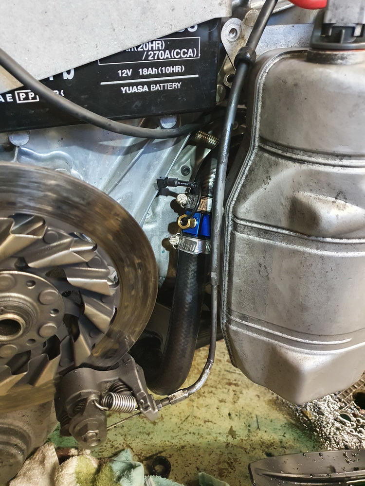

Köpte en Koso Mini3 tempmätare, och en adapter att sätta in för slangmontage, även den från Koso, och med 26mm anslutning.
Det blev helt perfekt, och mätaren har ett område på 0-120 grader.
Satte givaren på slangen som går ner mot tunnelkylaren, där cirkulerar vattnet ner hela tiden, även innan termostaten öppnar.

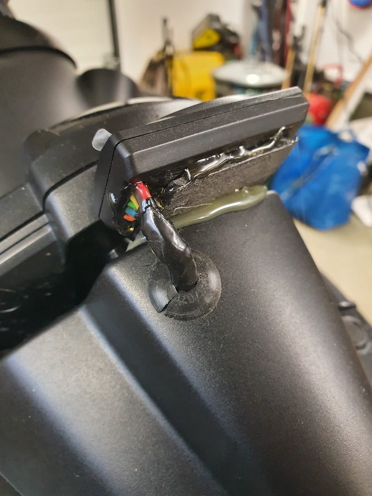

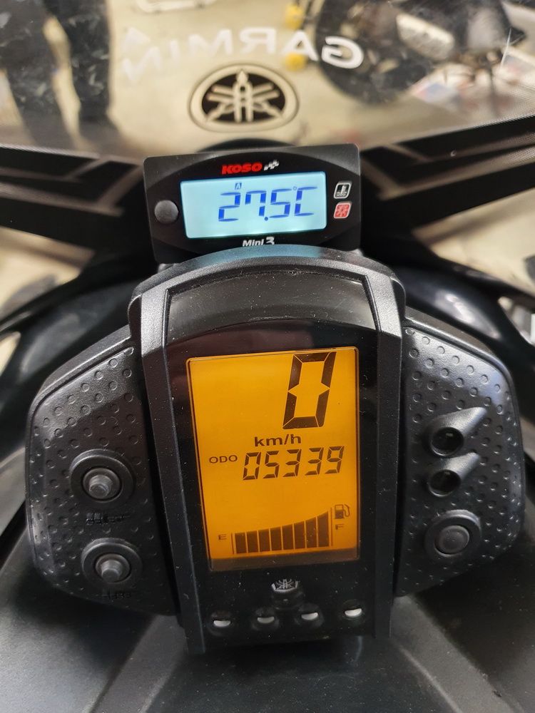

Mätaren limmade jag på en platta av plast, så att den sitter ovanför ordinarie mätarhus.
Noterar nu att termostaten öppnar strax före 70 grader, och ungefär samtidigt startar fläkten.
Vid 88 grader så tänds den gula lampan.
Man borde egentligen ha ca 20 grader kvar innan det är någon fara för kokning, men nu har jag inte hunnit köra mer i år, så jag vet inte hur mycket temperaturen kommer att stiga om man fortsätter med tänd lampa.
Min tänder bara den gula lampan, och en symbol i instrumentet, den röda är endast tänd när motorn är kall.
Men nästa säsong får utvisa det, och det känns bra att mäta och veta.
