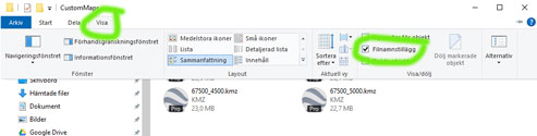

Mygg@n
Inlägg: 28
Blev medlem: 27 februari 2009, 20:09
Ort: Rättvik
Re: Garmin Zumo XT
Inlägg av Mygg@n » 29 juli 2020, 20:40
Du ska nog inte ha en extra mapp i CustomMaps
kmz filerna ska ligga direkt i CustomMaps
och vill du visa filändelsen (kmz) kan du bocka i den enl bild:
